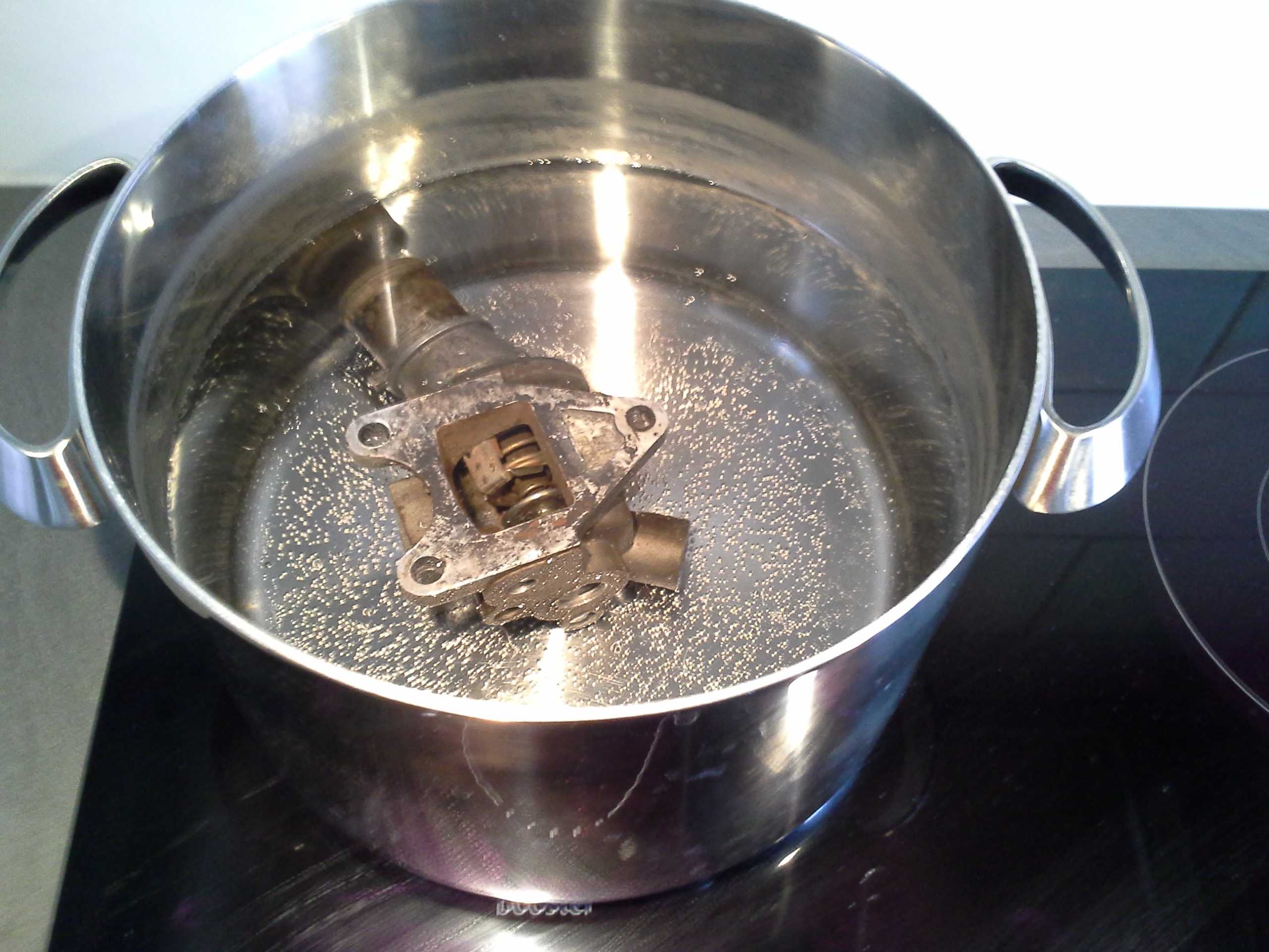

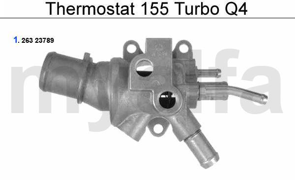

      Lördags-gryta… Termostaten öppnade så fint. Det va ju bra, då de är rättså dyra…

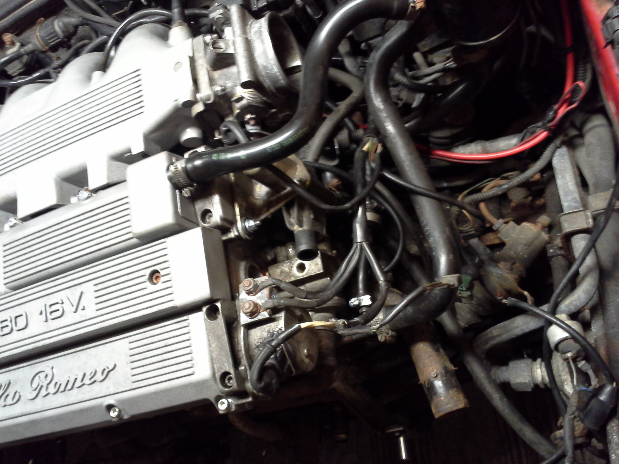

        Pillat pillet, spjällhus på plats. Tog tag i termostaten från helvetet. Jag lyckades hitta givare och anslutningar till alla hål utom ett. Där ska EGR-sensorn sitta, men jag kan inte hitta den… Tog fram EGR-ventilen och upptäckte att den är pluggad… FRÅGORNA: “Måste” man ha EGR-ventilen? Går bilen dåligt utan? Var får jag tag i en EGR-sensor…?
        #46086

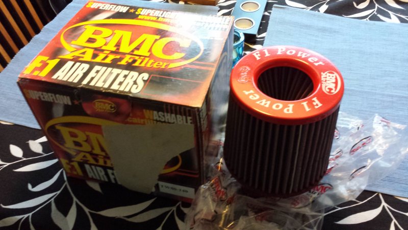

          Läst slut på internet och reparationshandböcker och luskat ut vattendragningen på termostaten… Kör tillsvidare med pluggad EGR och struntar då i sensorn, som jag ändå inte hittar… Köpt luftfilter!
            Gött! Den är ju inte prestandahöjande så man borde inte sakna den

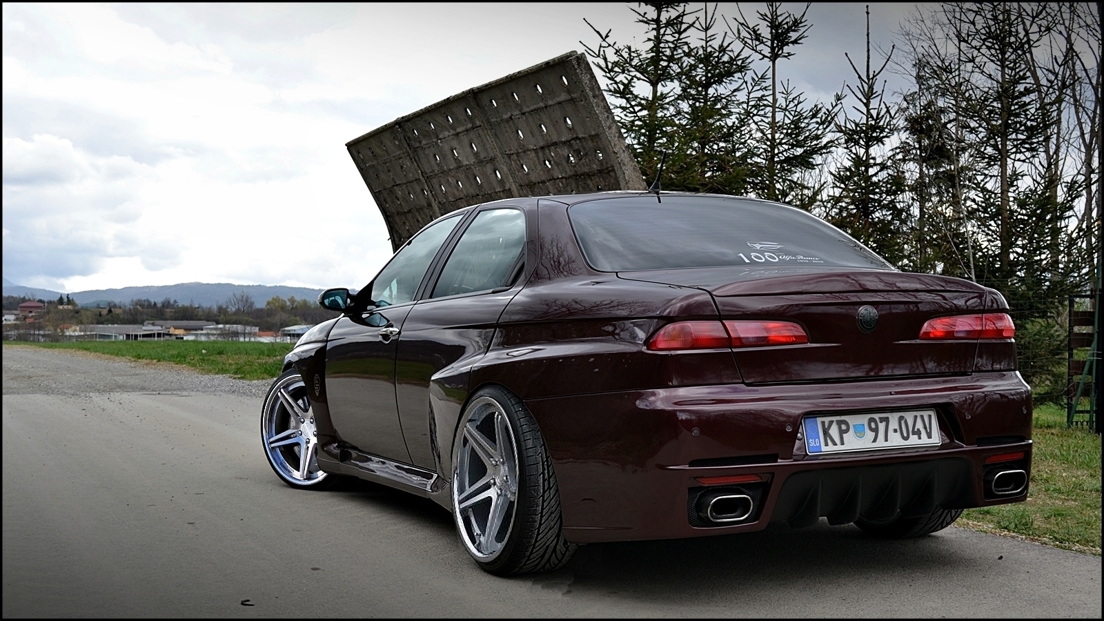

                    Så här nånting då, Filip…!?
                    #46092
                    Jaa! Lite frän dekor skulle göra sig fint på den bilen!
                    tänk om man hade tillgång till att leka med inspirerad dekor på min svenssongrå metallic 156 också… Avis som få!
                    man kanske skulle bygga vajdbåddi av 156an i sommar?

                      Widebody 156 – ja tack!

                        Åååå – jag är såååå sjuuuk… Snorig, ont i huvudet. Jag har säkert feber också… Googlade men det kom bara upp “förkylning”, jag är ju döende så det kan det väl inte va…
                        Fick dit termostat med slangar, tomgångsmojj och tändlägesgrunka iallafall. Mycke slangar och sladdar äre…

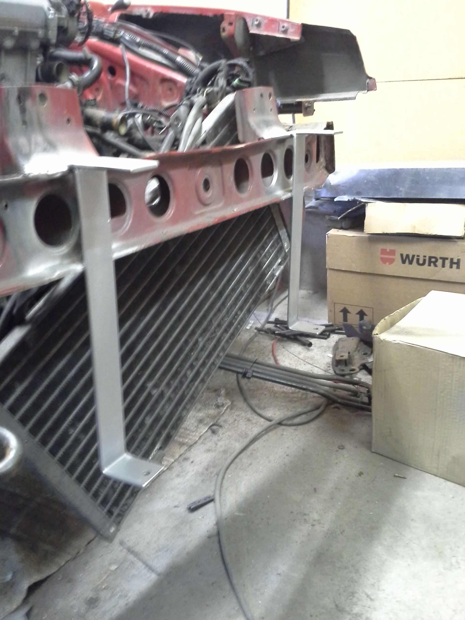

                          Tillverkade/monterade hängslen till intercoolern. Blev ju bra…!

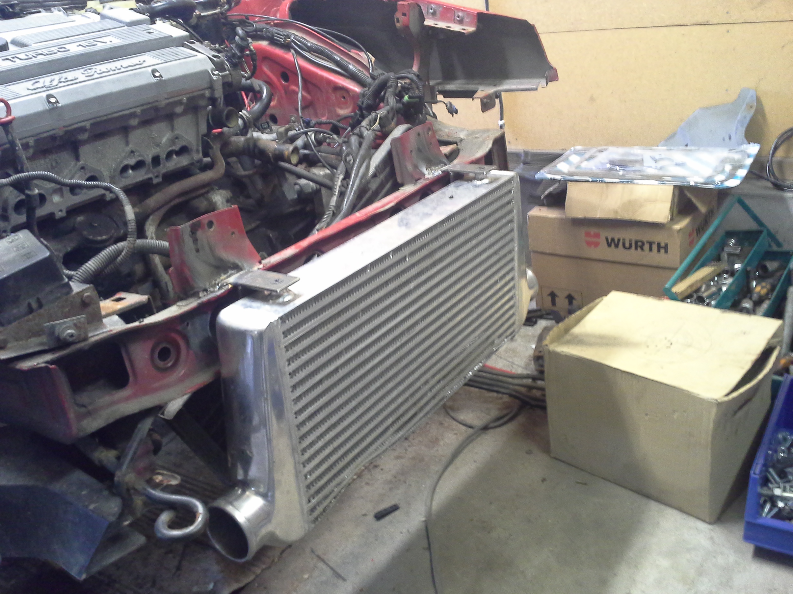

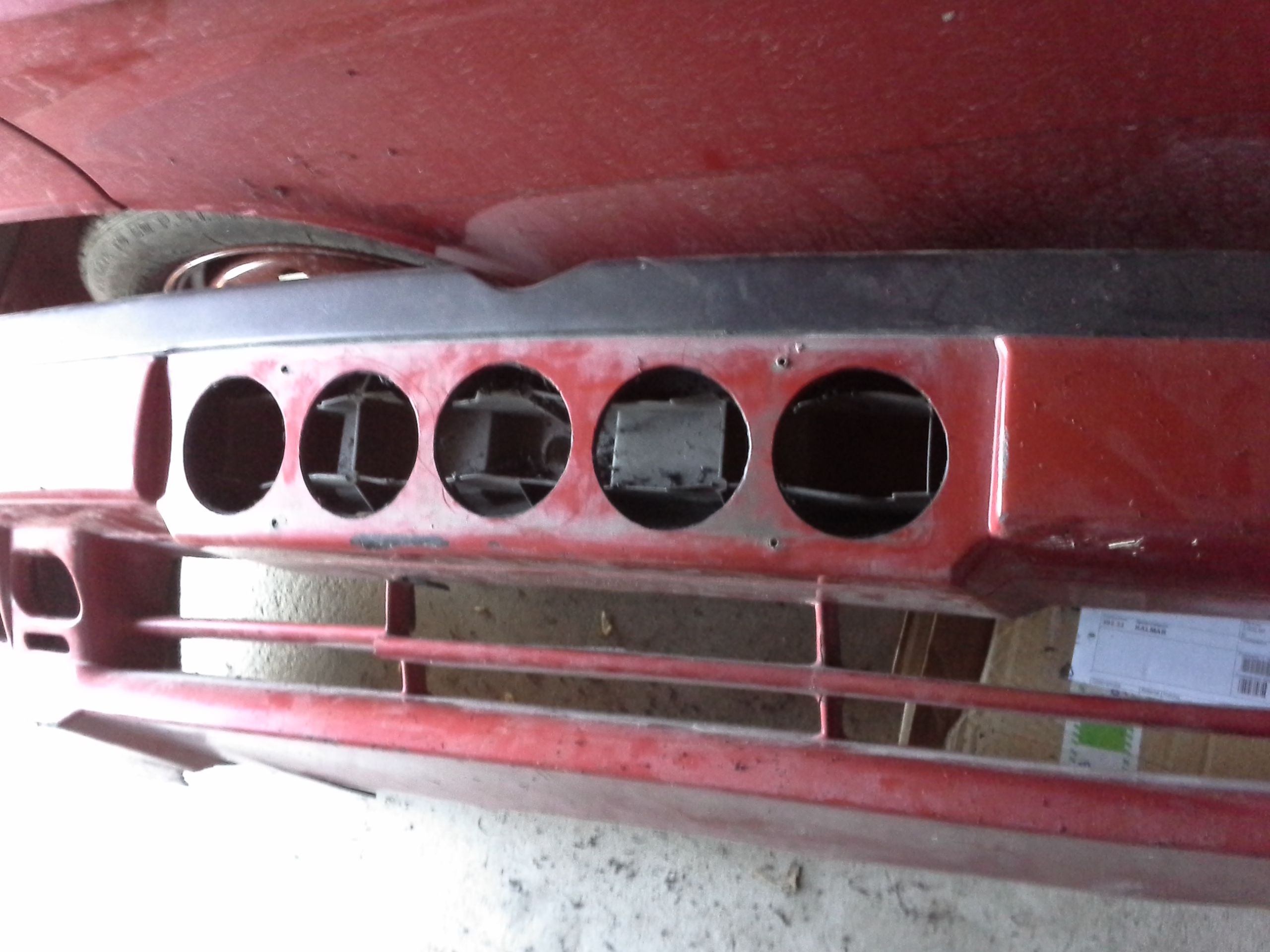

                            Luftkylaren monterad. Nu ska kofångaren “trimmas” så den får plats…
                            #46097
                              Trots Ebolavirus så va jag bara tvungen att släpa mej ut i garaget och börja såga…! Kommer bli fränt när det blir färdigt. Plasten som syns i hålen ska bort, liksom gallret och dimljuspottorna.
