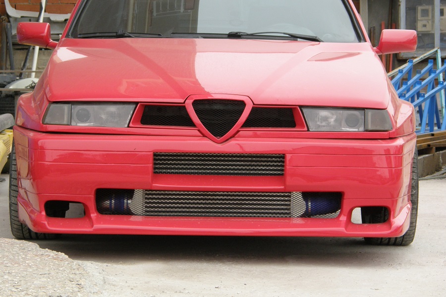

          Visst är det galet! Här är en bild på engelsmannens front, som jag snodde iden från…  Min kommer fortfarande vara svart upptill och röd nere. Jag kommer också att “sänka” nederdelen ett par 3-4 cm och bygga en splitter.

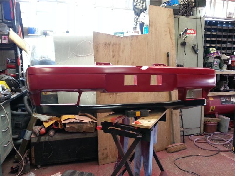

            Ska du kapa “rent” de runda hålen så det blir ett stort ovalt hål? Skulle se oändligt mycket snyggare ut och mindre hemmagjort tror jag. Bara ett tips!
            #46103
              Nja, jag tycker det är ganska kolt med 5 runda hål. Men det vet man aldrig…

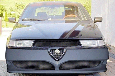

                      fyyy för den svarta bilens front. va nog det fulaste dom gjort med att flytta ner hela grillen..
                      satsa istället på stuket från den röda..
                      grymt kul att följa dig och ditt projekt
                      R
                      #46108
                        Ha, ha…! Den va mest ett varnande exempel, Richard…! Det blir den röda varianten.

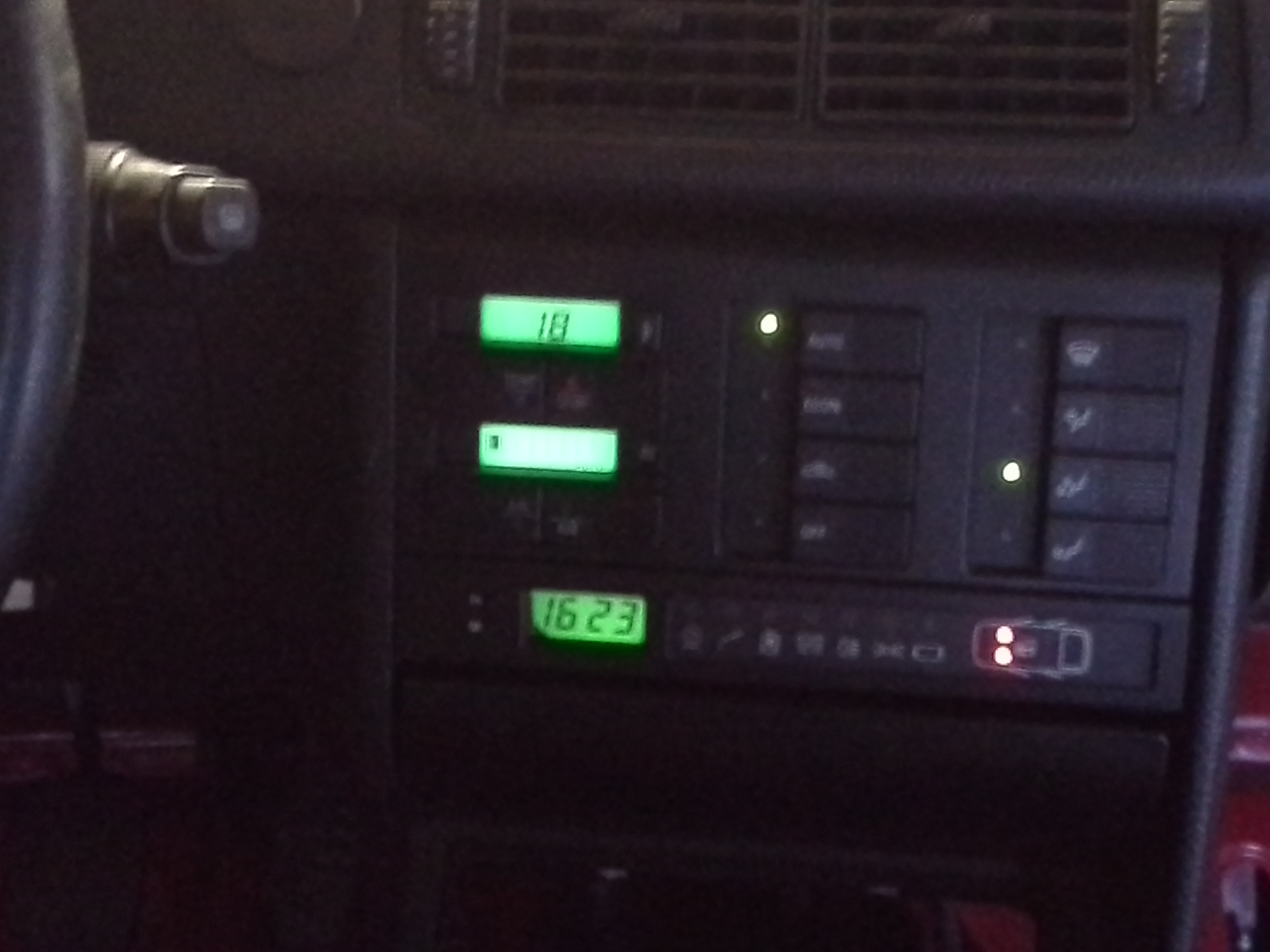

                            Hittade även en liten vippbrytare på rattstången som aktiverar en liten röd lampa uppepå rattkåpan. Verkar inte va speciellt original – nån tidigare ägare som vet vad det är…!?

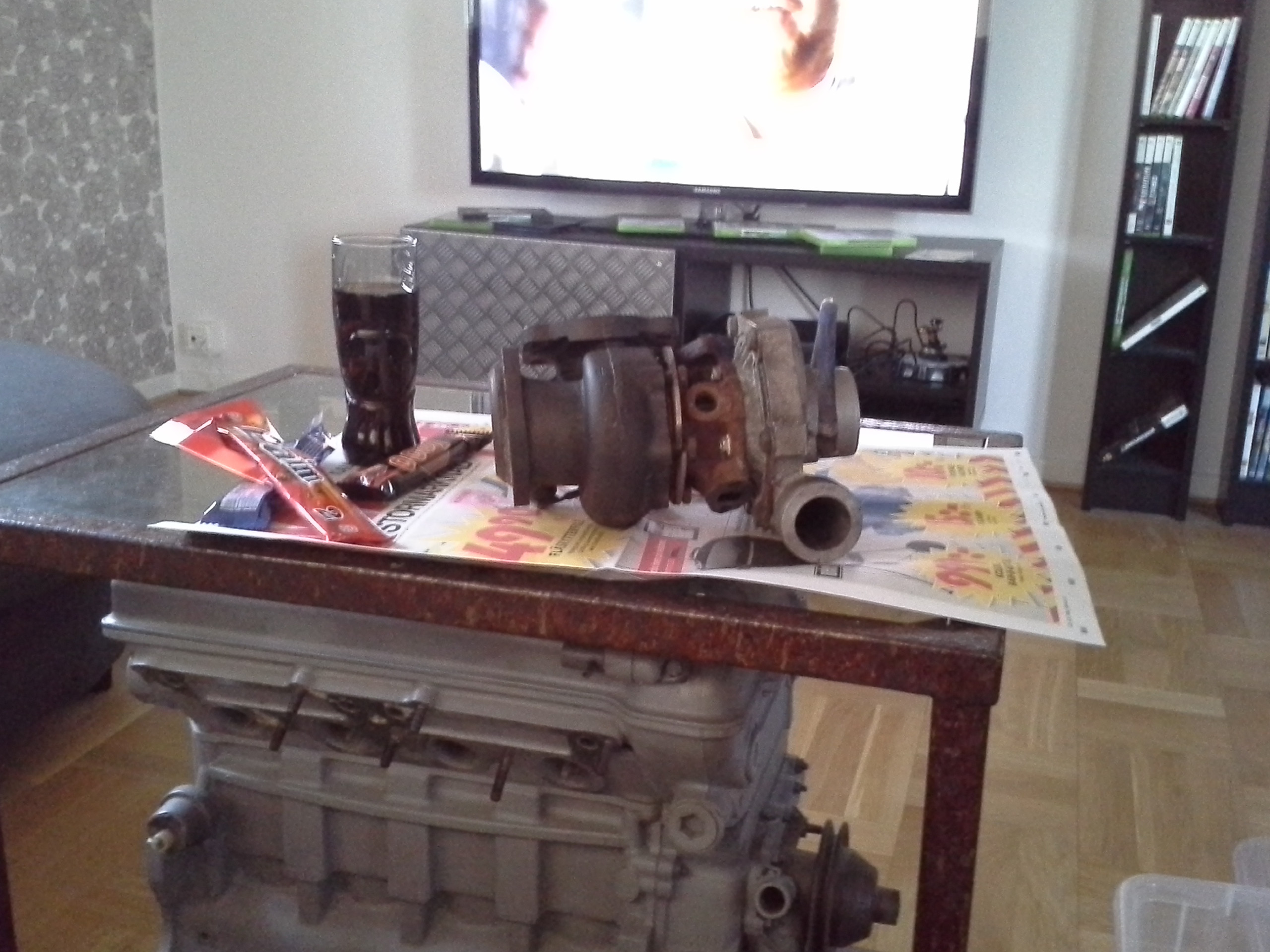

                              Tööbo-meck i soffan framför tv’n. Det funkar ju…

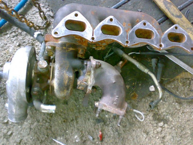

                                  Tog fram downpipen för att snygga till gängorna och försöka få bort den kastrerade lambdasonden… Gängorna räddades på pinnskruvarna, det gängade hålet för mätpinne va jag tvungen att gänga upp från M14 till M16. Det spelar ingen roll (hoppas jag…) då det bara ska användas för att koppla in ett externt mätinstrument. Lyckades värma bort lampdastumpen, ska jaga gängtapp och se om jag kan rädda gängorna…
                                  Frågan: Utloppet är bara 50 mm (2″). Ska man satsa på att bygga en ny, grövre, downpipe? Hur grov och kommer det att göra nån skillnad? Original så delar sej avgaset under/bakom motorn med 2 katalysatorer, för att sedan gå ihop igen strax framför bakaxeln. Jag tänkte försöka bygga ett enkelt system, 2 1/2″ – 3″, sportkat och en ljuddämpare längst bak – tankar och synpunkter på det!?
                                  Bild snodd från cyberrymden.
