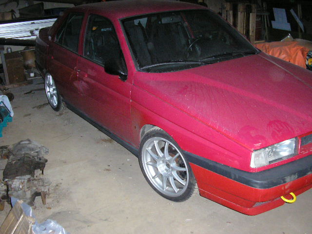

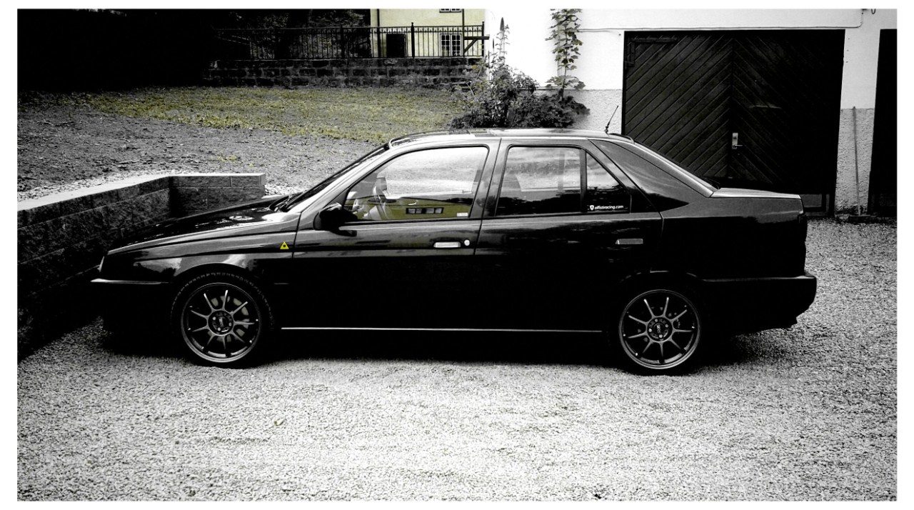

        Kul att se att du räddar min gamla Q4:a. Jag åkte bara med den nån månad innan topplockspackningen gick när jag var på väg till Oslo från mitt hem i Åkers styckebruk. Gled hur lugnt som helst i 80 och så började det gå illa och jag stängde av direkt. Anledningen att den blev stående är att jag redan äger en mycket fin, förmodligen den finaste 155 Q4 som finns i Sverige. Så denna bil fick släppa dom delar jag egentligen köpte den för. Ett custombyggt Ferrita avgassystem, Gula Koni och stålomspunna bromsslangar. Sen har jag plockat en och annan småsak för att min ögonsten ska vara i toppskick.
        Hur som helst, helt rätt att rädda dessa klenoder, men jag hade helt enkelt inte tid och ork med ett projekt till. 🙂
        Bifogar några bilder på bilen när jag ägde den. Plus en på min nuvarande.

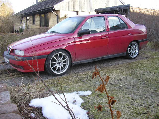

                              Gammal bild på min första 155a med likadana fälgar jag köpte idag!
