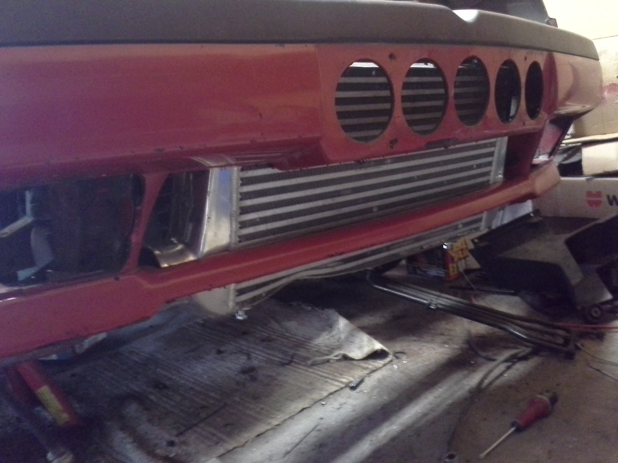

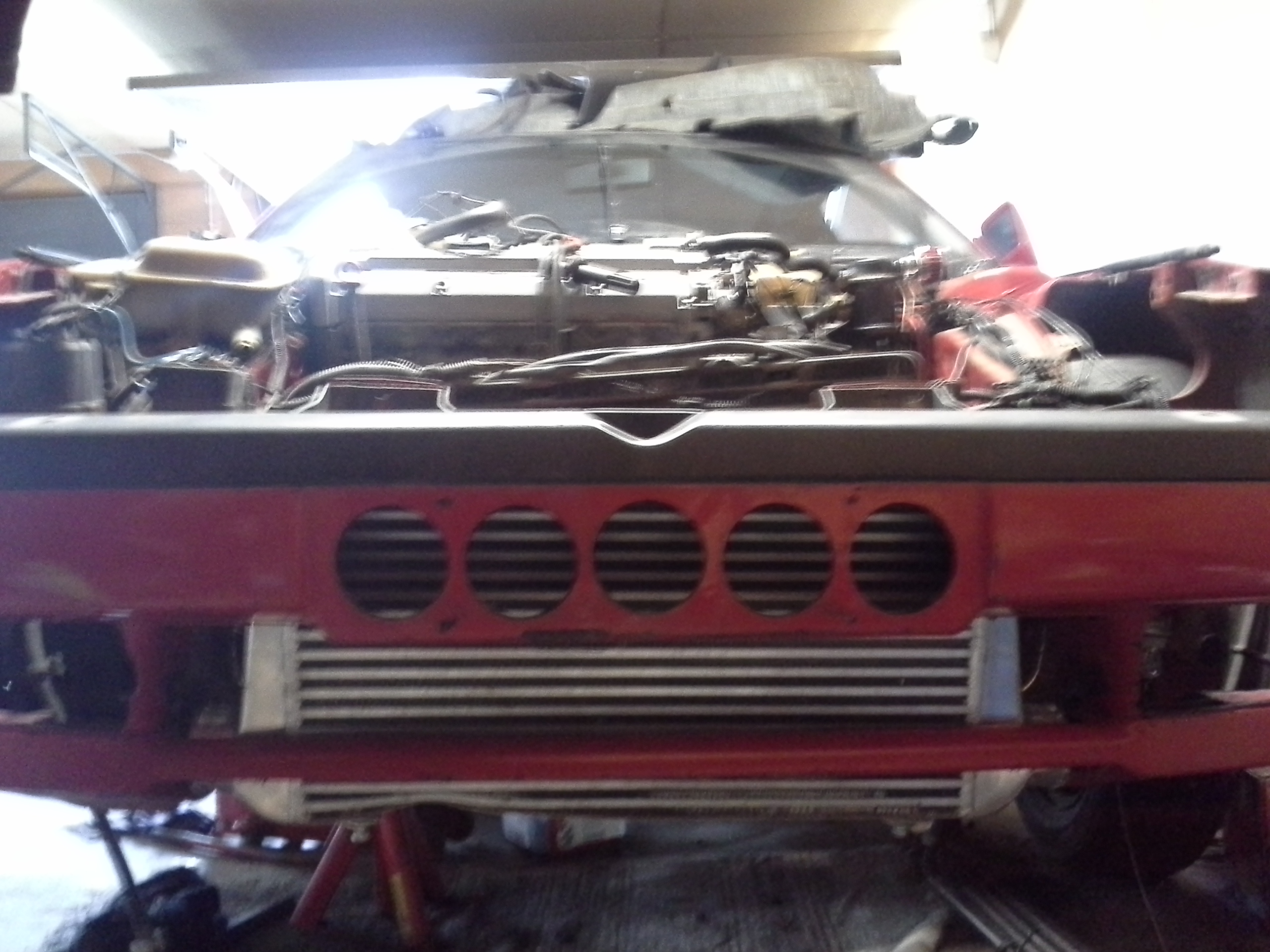

          I brist på idéer när det gäller remmarna så byggde jag om till singeltorkare… Hittade denna tråd på 155.org:  http://alfa155.org/forum/viewtopic.php?f=11&t=2454 och handlade mej en torkarmoj från Citroen ZX. Det var bara det att den är spegelvänd mot den Engelska varianten…  Det löste sej ganska bra ändå! Hoppas det går att stänga huven sen…
          fokus!!! sa den blinda hönan till den andra… få ihop bilen nu. skit i v-torkarna….
          #46132
            Meh… Det är ju kul ju. Fick såklart bygga om torkarprylen mer men nu är det klart och torkaren får plats under huven! På G är reparation av grenrör och blästring av kylarbalk. Och några remmar…

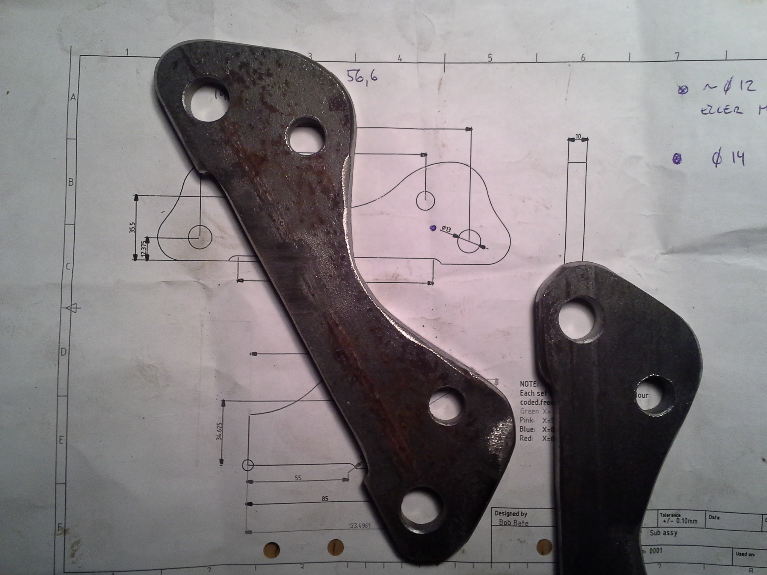

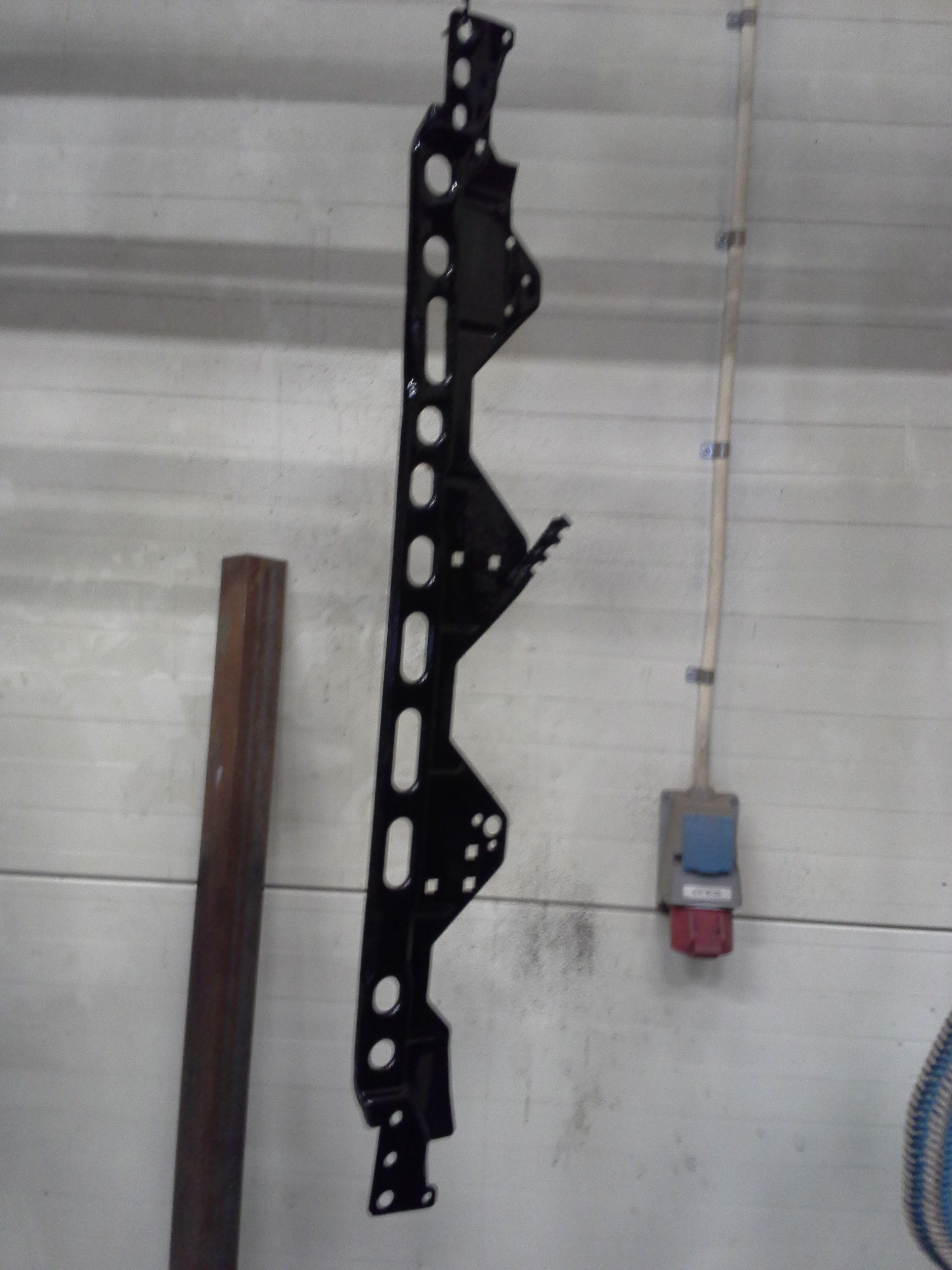

              Blästrade/lackade kylarbalken nu ikväll efter att jag lämnade ungarna hos mammamu. Nu har jag en hel vecka att skruva på innan dom kommer hem igen! Just ja, jag ska jobba också… Men det gör inte så mycket. Det brukar va lugnt på jobbet så här års, så nån bromsoksadapter ska väl hinnas med…
              #46134
                Nejmenojj… Som sagt, lugnt på jobbet. Se vad lite armbågsfett kan göra! Lite färg så är bromsoksadaptrarna  klara. Remmar…? Vadå remmar – nu hör jag lite dåligt…
                #46135
                  Provmonterade adaptrarna idag – passade fint! Justerade även intercoolerfästena så att fronten går dit. Nästan… Måste såga lite mera i den, men det får bli när slangar osv är monterat. Remmarna…? Vad roligt att du frågar! Efter “lite” våld (frustrationsvrede) så släppte justeringen till servopumpen. Den hade helt enkelt ärgat fast, så nu är alla remmar på plats och justerade. När det väl släppte så var det ju väldigt logiskt. Synd bara att jag lossat alla omöjliga muttrar och skruvar, men efter att par timmar och trasiga händer är allt på plats!
