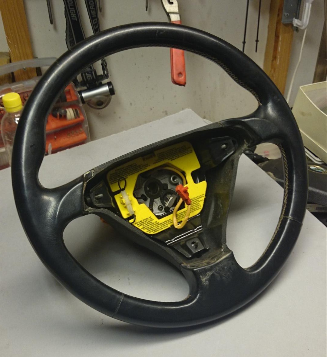

          Igår kväll gjorde jag en trevlig utflykt ut på Mälaröarna för att införskaffa en begagnad ratt av Mikael Wiklund som köpt en krockad GTV som nu var under demontering. Det småregnade lite på vägen ut och jag grämde mig lite att jag inte tagit med mig en regnjacka. Jag såg framför mig att stå i halvmörkret på någon gårdsplan och försöka skruva ur ratten. Lite förberedd var jag och hade yxat ihop en avdragare till ratten innan  jag stack från jobbet, samt tagit med mig två verktygslådor. Det senare visade sig helt onödigt eftersom Mikael hade ett helt fantastiskt drömgarage med alla upptänkliga verktyg man kan tänka sig. Det tog väl nästan en timme av Alfa-snack innan jag väl kom till skott och skruvade ur ratten. Det gick smidigt med avdragaren som jag hade tillverkat, men hade nog varit knepigt utan.Tack Mikael för smidig affär och mycket trevlig pratstund!
          Planen med ratten är att hitta någon som kan modifiera och klä om den. Jag skulle vilja ha en lite mindre ratt med tjockare grepp. Man kan ju montera någon eftermarknadsratt, men jag tycker det är en bra idé att ha kvar Airbagen, så det tilltalar mig att modifiera en originalratt.
          I damens förra tjänstebil (BMW 318d -10) satt det en helt fantastisk sportratt, lagom tjockt grepp och lagom diameter. En kollega har en liknande i sin 120d, och jag ska måtta lite på den tänkte jag.  Jag har fått korn på en del firmor som gör såna rattjobb, men är det någon här som har tips så är det välkommet.
          Tråd om modiferade rattar på Alfaowner, med en del bilder på hur det kan se ut:
          http://www.alfaowner.com/Forum/alfa…grade.html

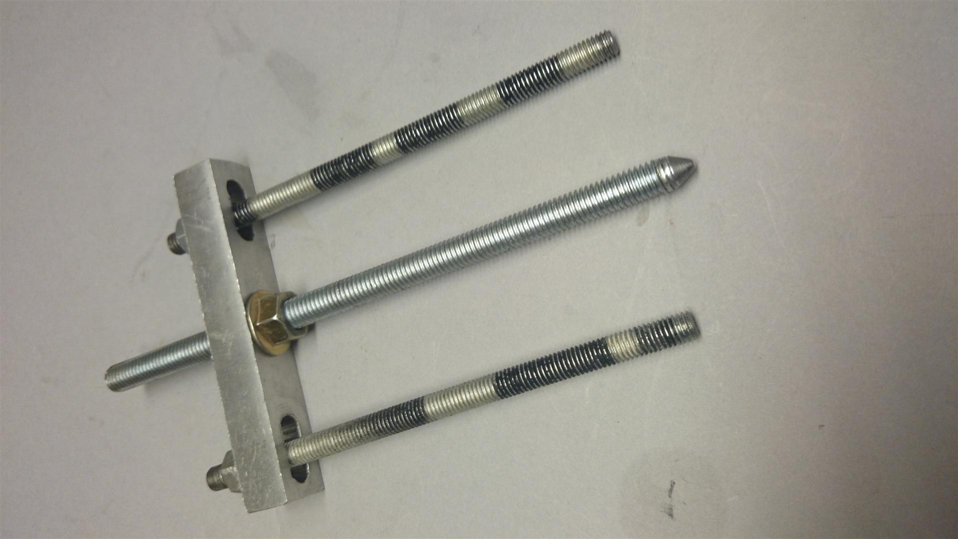

          Recept på avdragaren:
          Gängstång M8 2st ca 100mm
          Mutter M8 2st
          Gängstång M10 1 st ca 150mm med ena änden lite tillspetsad
          Mutter M10 1st
          En bit fyrkantprofil i aluminium
          Hål 8,5mm 2 st, med c-c 70mm
          Hål 10,5mm 1 st, i mitten av ovanstående hål
          Lossa batteriet och vänta en halvtimme.
          Ställ hjulen rakt.
          Lossa airbagen från rattens baksida. På den treekrade ratten är det tre skruvar med Torx T30 skalle. Skruvarna sitter lite snett så man får leta med mejseln.
          Lossa kabeln från airbagen och lägg den åt sidan
          Lossa muttern på rattaxeln med 24mm hylsa. Låt den sitta kvar på axeln så har du ett naturligt stopp om ratten lossnar tvärt.
          Montera de två M8 gängstängerna i hålen på rattnavet. Montera resten av avdragaren och spänn upp ordentligt. Klappa till med en hammare på änden på M10 stången så brukar ratten lossna från rattstången. Om inte, spänn lite till och slå igen.
          Vrid INTE på den s.k. klockfjädern som kopplar airbagen till resten av bilen efter det att ratten är demonterad. Viktigt att hålla koll på läget på den så den inte återmonteras fel och vrids sönder vid fullt rattutslag.
           Bilder:
          Avdragare
          Demonterat ratt
          Exempel på modifierad och omklädd ratt monterad i GTV.

            Det verkar omöjligt att få bilden på avdragaren att synas i förra inlägget så jag lägger den här istället:

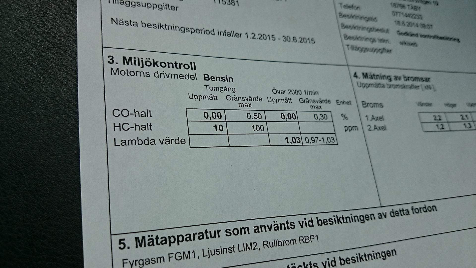

                    Besiktning idag hos Carspect eftersom de ligger nära jobbet. En trevlig service de har är “röda tider” med lägre pris.  Jag betalade 295 kr istället för 395 kr eftersom jag hade möjlighet att välja en sån tid.
                    Jag var lite orolig att det kunde bli problem med avgasvärdena eftersom jag monterat ett Squadra-chip, men de var helt perfekta. Besiktningsmannen berömde bilen för gott skick och tyckte det var en snygg modell. Jag tackade och hänvisade till Pininfarina.
