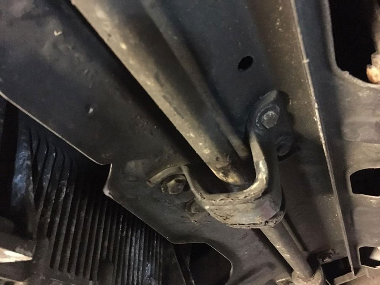

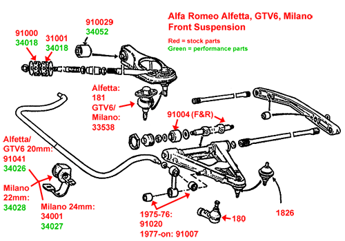

        Jag ledsnade på elhissmeckandet så jag hissade istället upp bilen för att begrunda undersidan lite mer och lära mig hur allt hänger ihop. Undrar varför det är en bygel över den främre krängningshämmaren, det ska väl inte vara en bussning i här också väl?

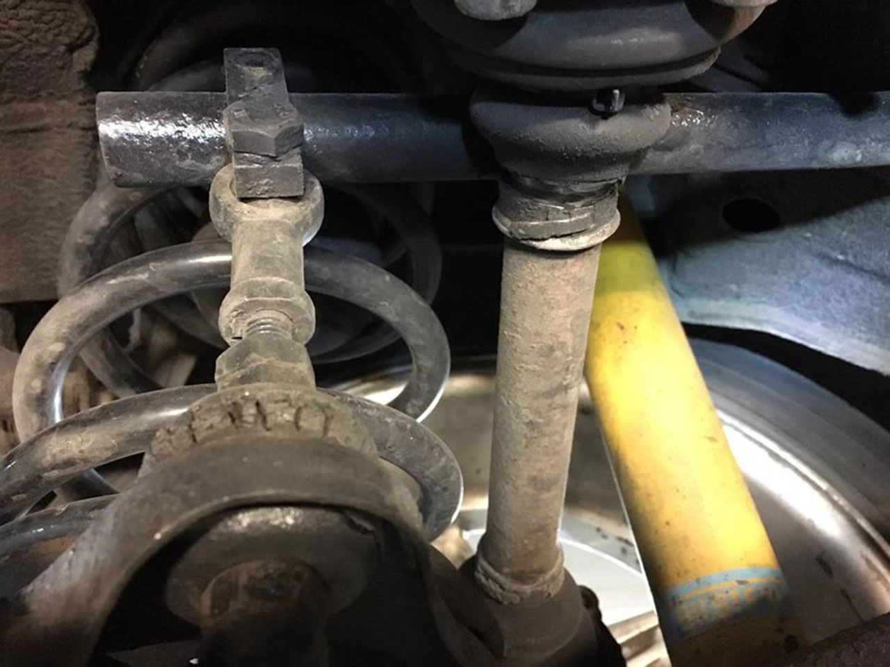

        Sen undrar jag varför det ser ut som det gör vid den bakre krängningshämmaren, den ligger mot drivaxlarna på bägge sidor och har skavt sönder damasken på ena. Ska jag justera höjden på den?

          Det är för att du bland annat skall kunna lyfta upp bilen med domkraft som den bygeln finns där, oerhört smidigt då man får upp bilen och kan stoppa in två pallbockar på vardera sida fram.
          Vet att på mina 75or jag ägt genom tiden så har det inte funnits en sådan krängare bak, men du har uniballs som du kan justera för att det inte tar i!

          Hej, tror visst det ska sitta bussningar där. För det gör det på min 75:a. Såhär ska de se ut, (om jag lyckades bifoga bilden rätt).
           Om du justerar krängningshämmaren bak så ska den inte vara upphissad utan stå på marken när du drar den.

            Får se till att justera upp krängaren en aning då kanske, förstår ju att axlarna hänger på den när bilen är upphissad men eftersom det skavt på ena damasken har det ju även skett under färd eller liknande. I framtiden kommer det att åka på en annan krängningshämmare fram, är det värt att investera i något vassare även bak?

              Hej jag köpte ett kitt med krängningshämmare och fjädrar på alfaholics (tror jag att det var ) dyrt men jag ville ha en k-hämmare som såg original ut (29m.m) därefter beställde jag en bakre från performatek anpassad just för gtv6 ,resultatet blev bra tillsammans med bilstein dämpare och sänkfjädrar bak (jamex) av något slag .fjädrarna i kittet använde jag inte då det blir en jeep (se bilden på 75an på deras sida )kan tilläggas att min bil är helt OK att köra långt med på svenska pissvägar (stavarna fram är original)

                Din bakre krängare ser ut som ett hembygge (eller möjligen en Exotron-krängare).
                Om det är en Exotronkrängare; är den gjord för bananpassade (låga) bilar och då kan den nog ta i om du har originalhöjd på bilen.
                Den nedre bussningen e’ helt slut. Antingen byter du den mot ett länkhuvud eller så tar du bort den bakre krängaren helt och kör med hårdare vertikalfjädrar.

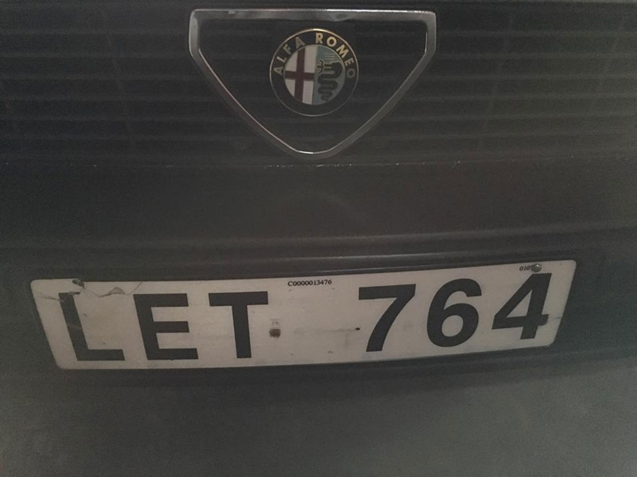

                    Så här ser min registreringsskylt ut fram och så kan vi inte ha det. Plast, sprucken, sne och allmänt ful. Sänker helhetsintrycket rejält. Så jag undrar var/om man kan låta tillverka skyltar i den gamla stilen innan de nya och oerhört fula skyltarna dök upp? Jag vill ha i aluminium och utan EU-märke, och det måste självklart vara korrekt typsnitt och avstånd mellan tecknen. Jag har varit i kontakt med Scandinavian Motorcenter och Dekal & dekor men de kan inte hjälpa mig. Det verkar även inte som om varken showplate.se eller funplate.se har vad jag söker.
                    #49073
                      Problemet är att man inte får tillverka egna. Nu betyder ju inte det att det märks utan att man tittar närmare på skylten men skulle någon göra det är det ganska rejäla böter.

                        Jag vet =) Men tänkte ändå höra om någon vet någon firma som gör det, så kan jag ha skyltarna när jag ställer ut bilen.

                            Showplates.se
                            Där beställde jag en tvåradiga till min Giulietta spider och fick en fram på  köpet.
                            Säkert otrevliga böter för de plåtarna om man blir påkommen vilket inte hänt mig än på fem år inkl besiktningar

                              Jag har kollat upp showplates men tyvärr gör de inte skyltar i aluminium och typsnittet är fel så det går inte.

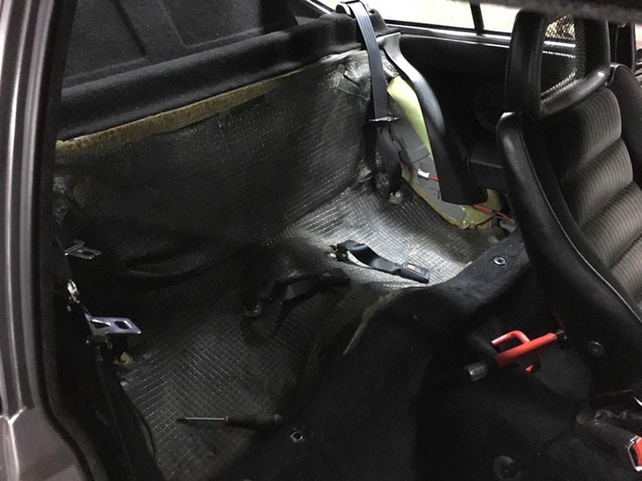

                                Har invigt mina nya fina körhandskar jag fick av sambon samt satt in lite ljud i bilen. Blev väldigt full i skratt när jag insåg att baksätet endast satt med två väldigt små ynkliga skruvar.
