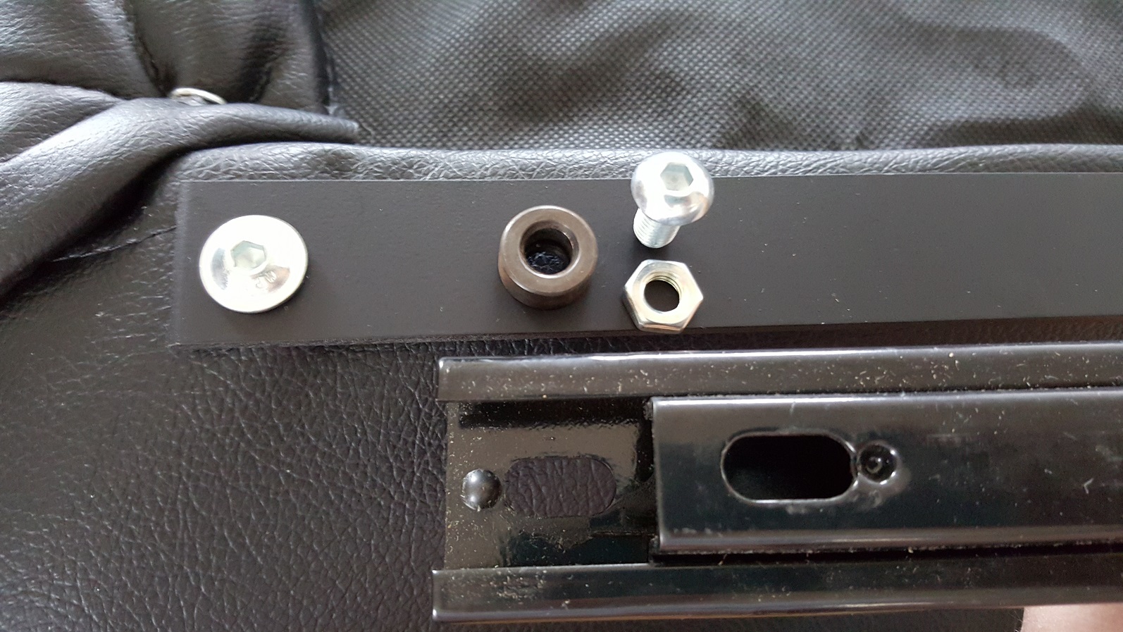

        Om det behagar forumet kommer det här några bilder från de olika stegen i dagens monterande.

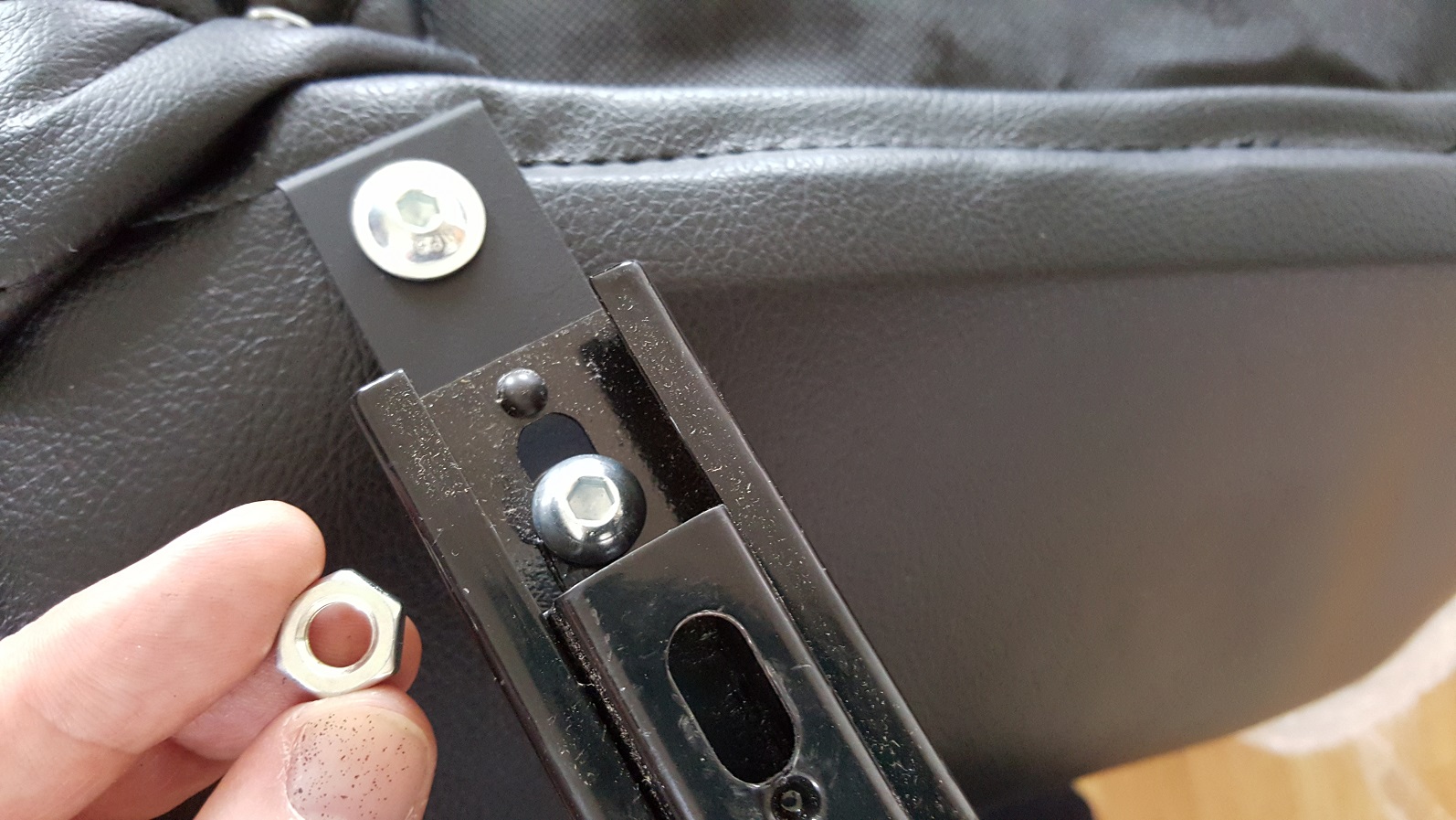

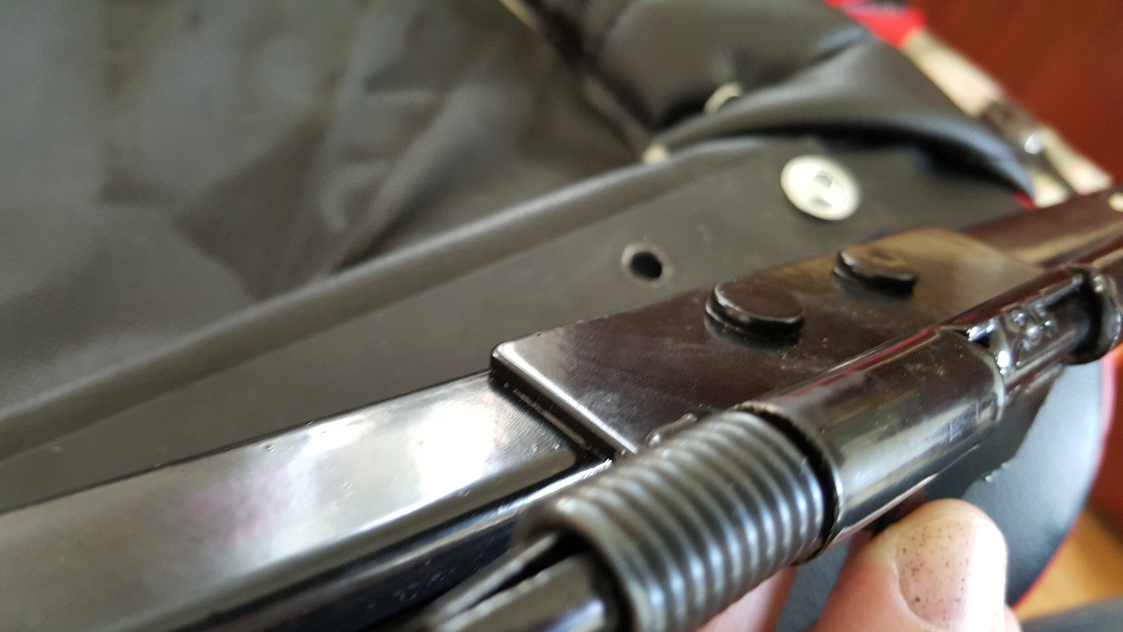

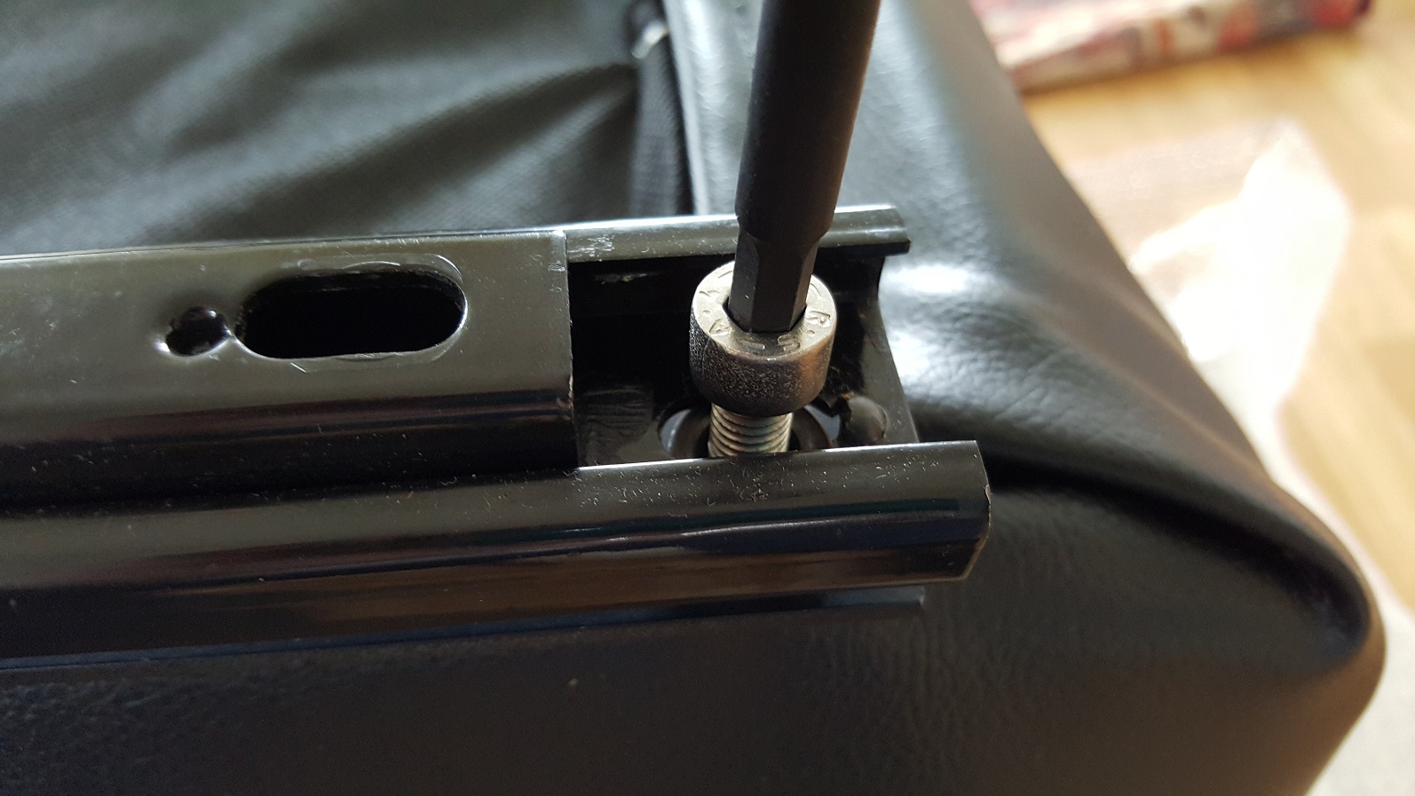

        På bilden ovan har jag skruvat fast plattjärnet framtill i stolen. Löst, så att hela plattjärnet går att vinkla ut. Med plattjärnet utvinklat (som på bilden nedanför) monerade jag fast den främre ändan av glidskenan i plattjärnet med den skruv och lågprofilmutter som syns på bilden. Det fanns ett litet utrymmet under plattjärnet pga att hålen i stolen var en aning uppbyggda. I det utrymmet ryms en lågprofilmutter men inte en fullstor mutter.
        Sen var det dags att skruva fast både skena och plattjärn (och distansbricka) med en skruv i det bakre hålet i stolen. Sista åtgärden var att skruva fast den främre skruven i plattjärnet ordentligt.

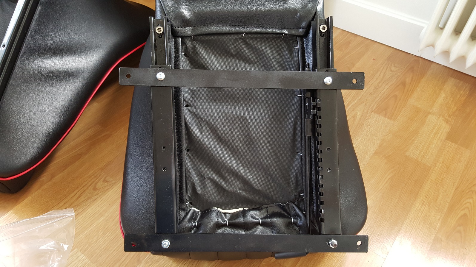

              Vadan detta borrande då? Jo är man dum i huvet får man borra mer. De fina plattjärn jag fått tillkapade, lackat och borrat hål i gjorde att jag kunde montera stolen i glidskenorna och glidskenorna i golvet. Men men. Nu passade hålen i längstled. Av något skäl hade jag helt glömt bort att stolen är smalare än fästena i golvet. De nya plattjärnen ändrade inte den saken.
              Istället för att skruva i stolarna blev det ett nytt besök på Bromma Stål. Lika angenämt som förra gången. Eller kanske ännu lite bättre.  Ferm expedition på samma sätt som förra gången. Men en ung kvinna i receptionen den här gången. Lite längre plattjärn och lite lägre pris, dessutom. Mannen som kapade till plattjärnen slipade till ändarna också, så att skröffs och vassheter försvann.
              Sen hem och borra, grunda och lacka. (Timmar av jobb, svett, oljud och hälsovådliga sprayburksgaser men bara sju ord i projekttråden. Livet är orättvist)  Å så skruva fast de nya tvärplattjärnen. (42 cm långa). Då ser det ut så här:

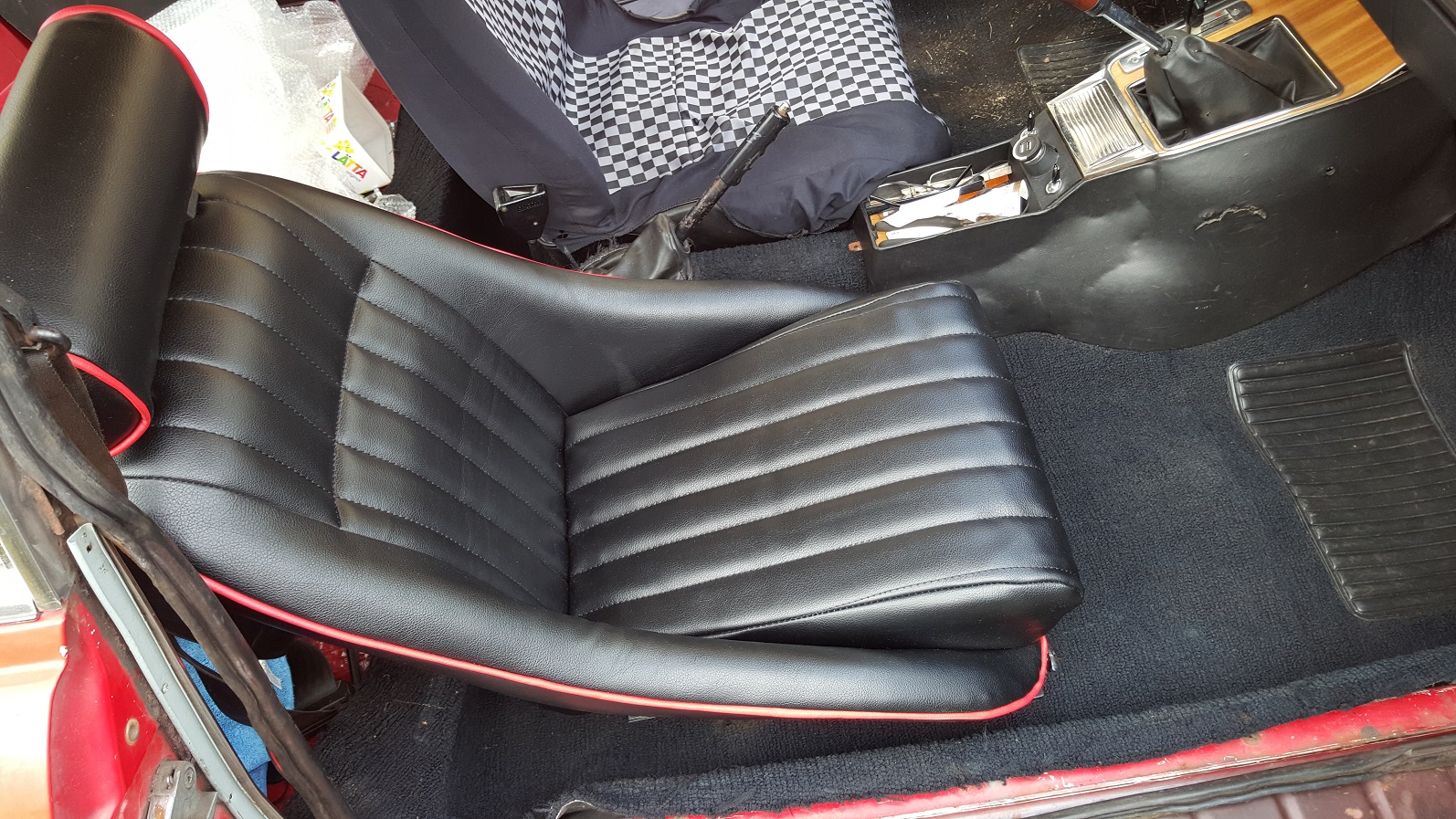

                Sen var det väl ändå dags att skruva fast stolarna?
                Jag, faktiskt. Jag började med stolen på passagerarsidan. Hålen i plattjärnen satt lite fel, så jag var tvungen att förstora hålen lite. (Hårt slit och oljud). Sen gick det ganska lätt att skruva fast stolen.
                Sen följde provsittning. Det visade sig då att jag är för lång. Mitt huvud tar i taket. Att ha hjälm vore otänkbart.
                Suck!
                Det är ingen annan råd än att montera förarstolen utan glidskenor. Jag provade och kunde konstatera att det fungerade också med hjälm på skallen. Men körställningen blir inte helt idealisk. Jag skulle vilja sitta lite mer upprätt och lite närmre ratten. Men närmre ratten fungerar inte om man vill komma i och ur bilen. Mer upprätt, dvs lite högre i bak, låter sig knappast göras. Det handlar i så fall om kanske en halv centimeter. Kan det vara en skillnad värd besväret?
                Det återstår att se. Utan glidskenorna passar inte hålen i plattjärnen (surprise!). Så det blir till att borra igen.

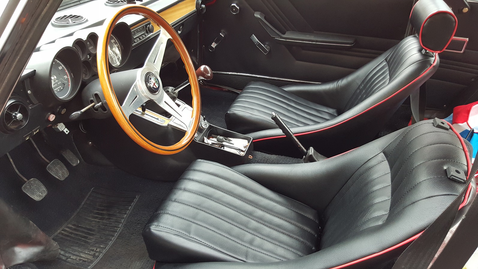

                Så här ser det i alla fall ut när båda stolarna är på plats. Förarstolen sitter bara i de främre skruvarna.

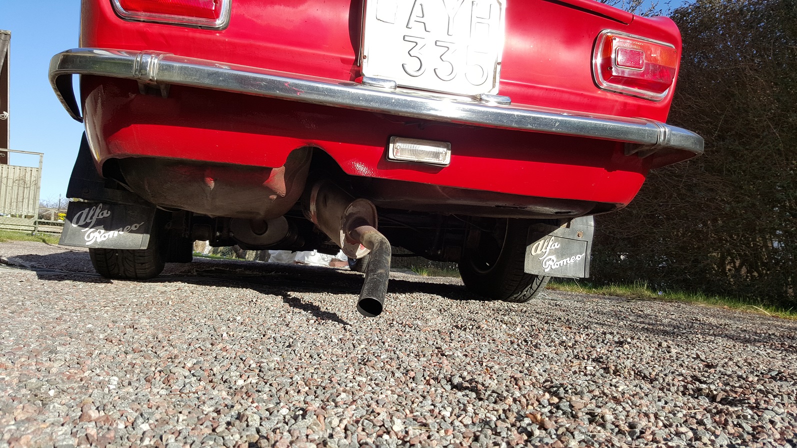

                  Sen undrar man. Ska det verkligen va så här?
                  (Jag hörde ett litet märkligt ljud från avgaset när jag flyttade bilen för att slippa lite spring när jag monterade stolarna. Så fick man plötsligt en sak till på att-göra-listan. Det känns inte som att det var alldeles nödvändigt.)

                    Snyggt med stolarna, snart klart ju!
                    #47893
                    Du det blir ju skitsnyggt med stolarna!! Kämpa vidare för de passar rent estetiskt.

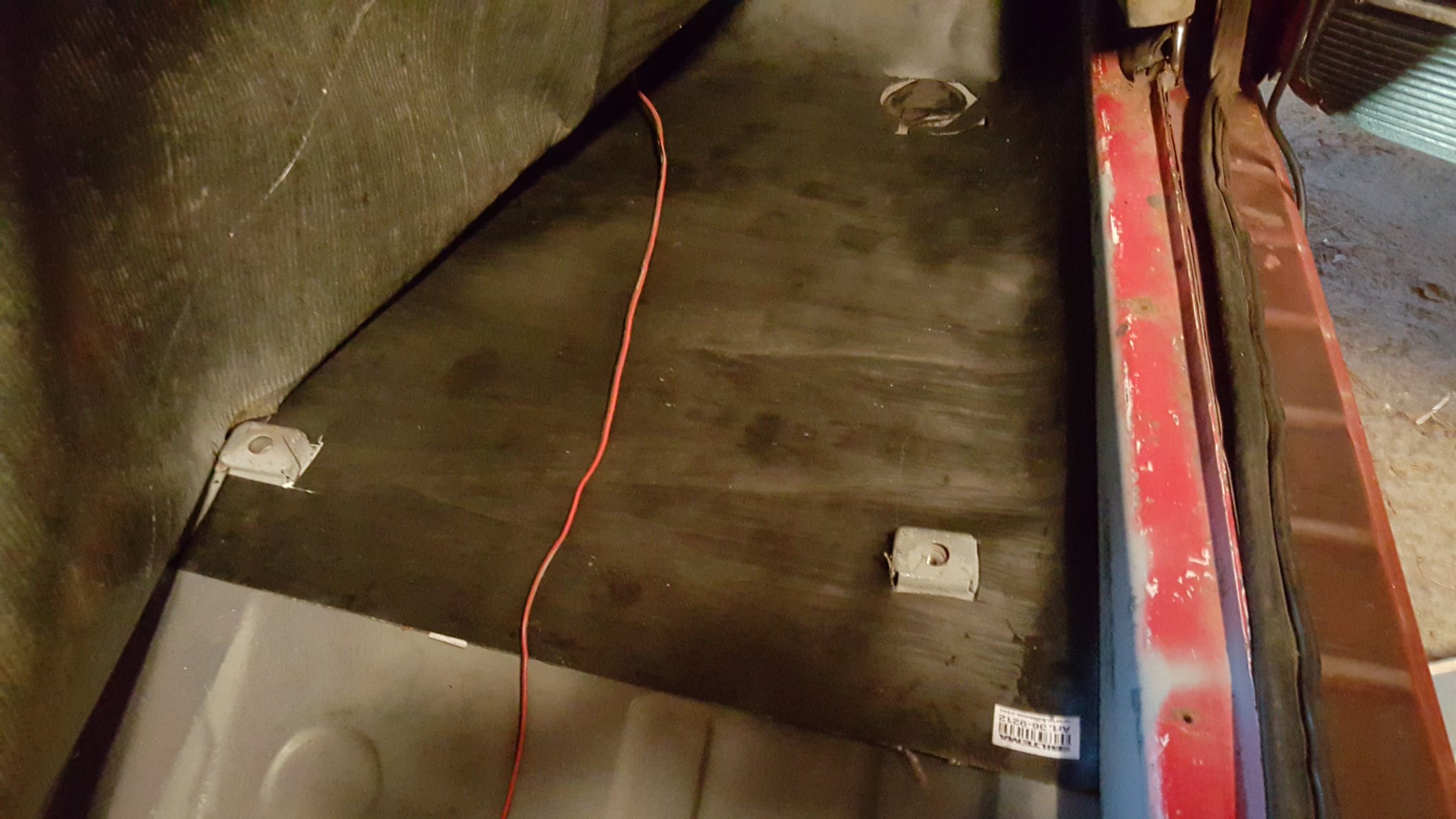

                      Snyggt! Hur ser fästena i golvet ut? Det går inte att göra nån “krok” för att hänga stolen lägre? Eller skruva stolen direkt i golvet…?
                      #47895
                        Tack. Jo visst är de snygga.
                        Jag har också tänkt på att sittdynorna är tjocka. De är också sköna att sitta på/i. Jag får kika lite mer. Jag tror inte att det bara är stoppning utan också fjädrar av något slag.
                        Så här ser fästena ut. Små “borgar” som nog är svåra att använda på annat sätt än de är tänkta att användas.
                        #47896
                          Om stolarna är smalare än fästena i golvet kan du kanske tillverka nånting som böjer ner mellan fästena för att sänka stolen lite.

                            Inlägg av Sune Karlsson på 2016-04-14 11:40
                            Ja. Samma linje som Cristers “krok” antar jag.
                            Det skulle nog gå. Men jag tycker att jag sitter lite för lågt och lite för långt ifrån ratten. Dessvärre kan jag inte sätta stolen närmre ratten för då kommer jag inte in och ur bilen. Om jag kunde sitta lite mer upprätt än nu skulle det ge mig bättre avstånd till ratten. Det går att åstadkomma genom att sätta “distanser” mellan golvfästena och skenorna stolen sitter på vid de bakre fästena. Men då är det ju det här med takhöjden…
                             Men om man kan sänka ned stolen mellan fästena i fram men inte i bak kommer jag ju att få en mer upprätt sittställning utan att det blir högre i bak. Det är värt att fundera vidare på. Tills dess ska jag borra de nödvändiga två hålen i skenan under stolen. (Usch, vad jag drar mig för detta borrande.)
