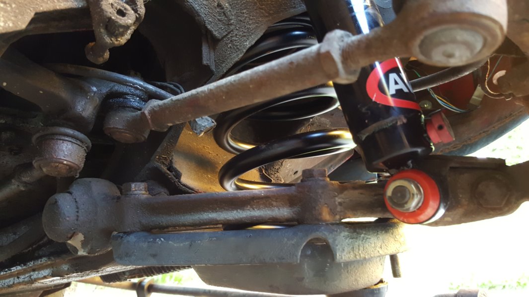

          Idag var en sån där mekardag när skruvar sitter som berg. En sån dag när varken WD40 eller värme får dem att lossna. En dag när bara ansträngningar på gränsen till hjärnblödning och hävstång får muttrar att rubbas. Mekandet började dock bra.
          Men först ett litet preludium:

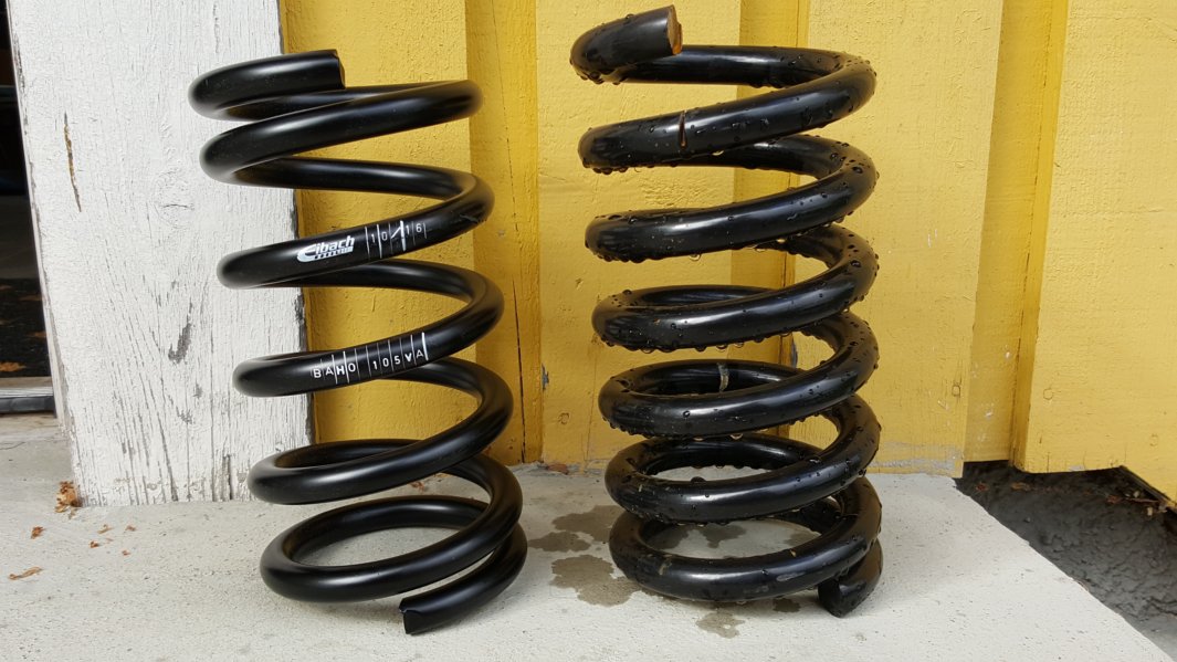

          Jag råkade sätta vinkelslipen i den första VW LT31-fjädern så att det blev ett jack i tråden ett varv under där jag kapade fjädern. Då bytte jag plan. Efter att ha räknat ut fjäderkonstanten på den kapade VW-fjädern och funnit att den är c:a 130 kg/cm kollade jag igenom de färdiga kit som finns på marknaden. Jag fastnade för en uppsättning fjädrar från Eibach där framfjädrarna har en konstant på 110 kg/cm och bakfjädrarna 18 kg/cm (originalfjädrarna i fram är 70 kg/cm).  Sådana beställde jag på nätet och de anlände häromdagen. Idag var det dags att börja montera dem och mina nya AVO-stötdämpare.
          Eibachfjädern (t v) och den kapade LT31-fjädern

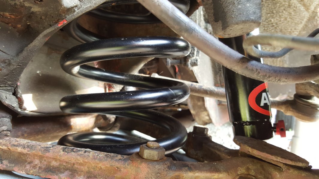

          Jag började dock med att slipa till toppen på en “specialskruv” som håller fast den främre krängningshämmaren på bertonekupén vid fjäderpottan och länkarmarna. Gängan hade blivit förstörd precis i början på skruven så jag slipade bort det skadade och rundade av “toppen” så att muttern kommer åt att gänga i hel och frisk gänga.
          Sen skruvade jag bort mina gängstänger som hållit den gamla fjädern, fjäderpottan och länkarmarna på plats sedan jag monterade tillbaka dem. Det gick lätt att ta bort alltsammans. Det gick också ganska lätt att stoppa dit den nya fjädern, hissa upp fjäderpottan med domkraften och skruva fast pottan vid länkarmarna med de riktiga skruvarna.
          Att montera dit stötdämparna gick utan problem.
          Så nu sitter de där. Den nya fjädern och den nya stötdämparen.
          Problemen kom när det var dags att skruva bort skruvarna som håller fast fjäderpottan vid länkarmarna på andra sidan. De satt, som sagt, som berget. Med list och våld lyckades jag dock till sist få bort dem. Skrubbsår, ont på de mest besynnerliga ställen och träningsvärk blev bonusar. I morgon (eller senare idag, då eftersom vi passerat midnatt när jag skriver detta) ska jag sätta dit fjäder och stötdämpare också på vänster fram.

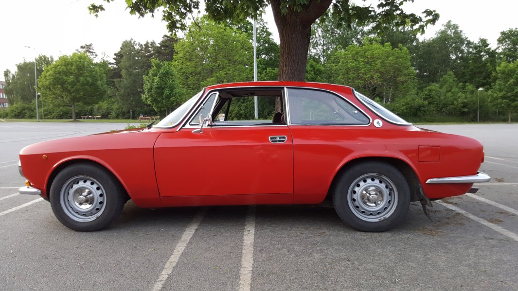

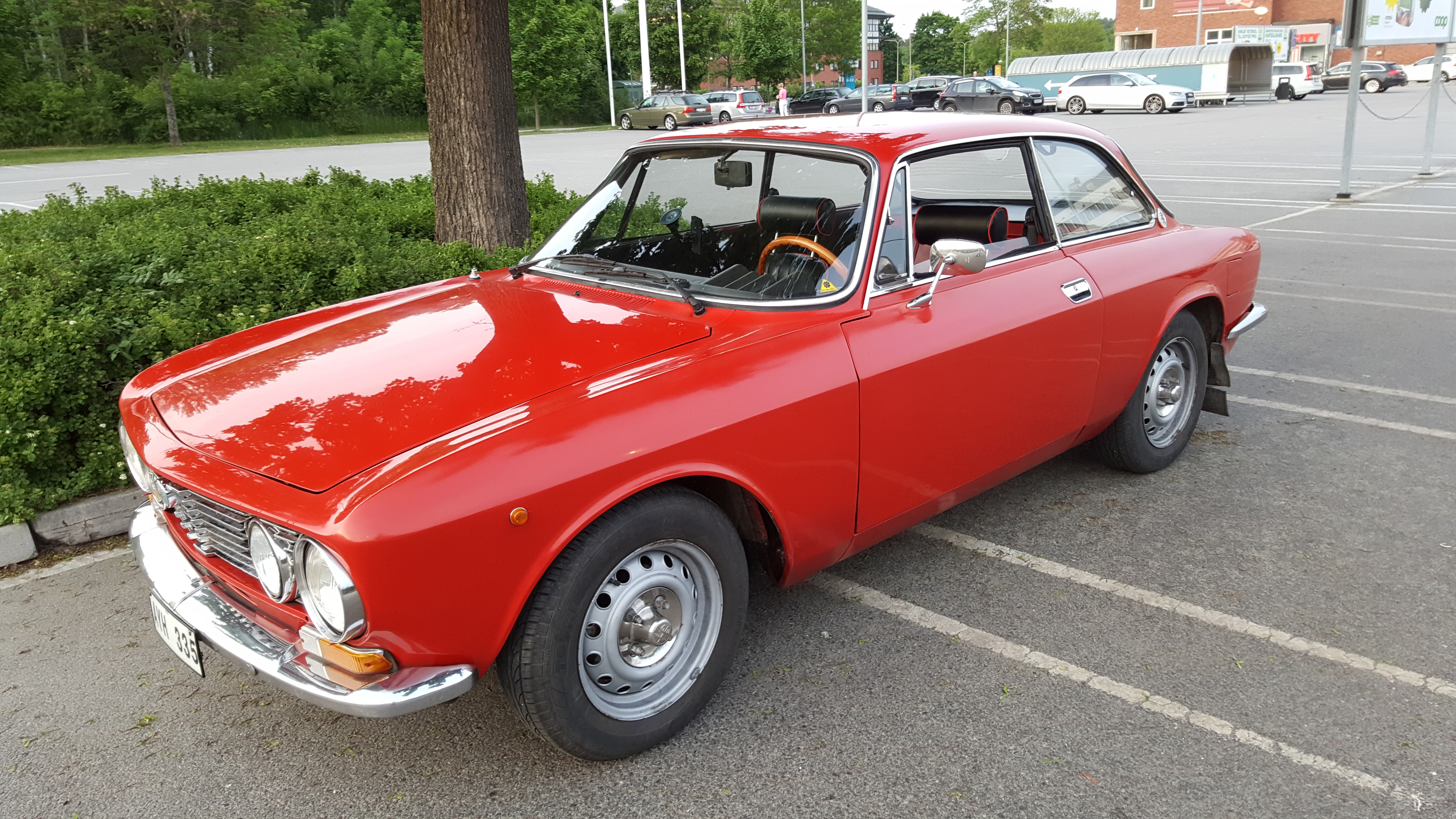

              Det slog mig också att den med de nya fjädrarna är sänkt i fram men inte i bak. Och jodå. Nog är den lite framåtlutad:
              Men den är snygg i alla fall. Så jag tog några fler bilder när jag ändå var i farten.

              Daniel Fasth
                Med den där lutningen så ser den ju lite lagom aggressiv och fräck ut, blev bra bilder! Men du får putsa och måla lite på övriga delar där vid hjulupphängningen med! Så kommer det se lika bra ut där under som utanpå bilen. Lacken håller sig fortfarande bra efter din sprit detox?

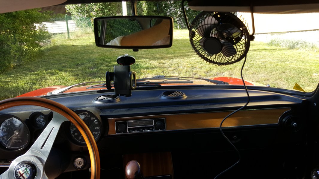

                    Men värmen gör att bilåkandet inte blir odelat positivt. Kupéfläkten har aldrig fungerat under min tid som bilens ägare. Men Kjell o Co erbjöd en lösning. En fläkt som drivs med el från ett USB-uttag. Jag har sen tidigare satt ett dubbelUSB-uttag i cigarettändaruttaget. Själva fläkten visade sig gå att sätta upp och ned med dess stativ i solskyddet på passagerarsidan.
                    Åh, ljuvliga svalka!
                    På bilden ser det ut som att den tar ungefär en fjärdedel av vindrutan i anspråk. Men så är det inte. Fläkten är 10 cm i diameter och från förarplats skymmer den på sin höjd lågt flygande flygplan som attackerar i riktning klockan 2.

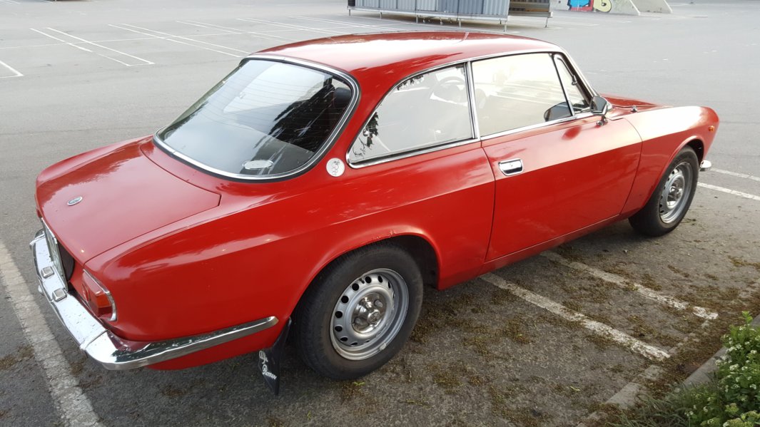

                            Så här såg bilen ut igår när det bara var fjädrarna och dämparna i fram som var bytta:
                            Och idag ser det ut så här:
                            Lite skillnad får man väl ändå säga.

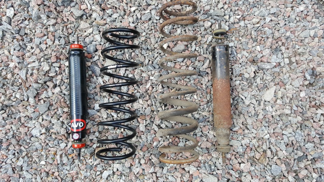

                            Och skillnaden i höjd kommer inte som någon överraskning om man ser de nya fjädrarna jämte originalfjädrarna.

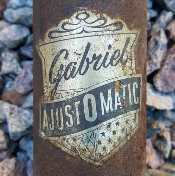

                            Fast lite synd är det ändå att ersätta stötdämpare med så här fina märken:
                            #47942
                            Bertones lyckas alltid se så där gött snorhala ut när bakändan får överkomma sin vertikala rädsla – skitsnyggt med sänkningen.
