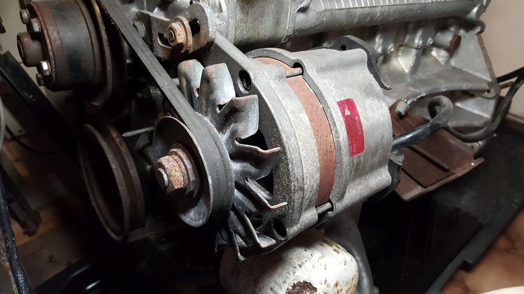

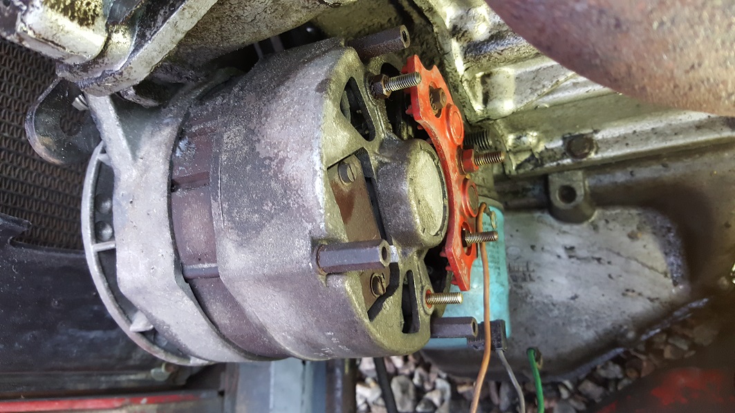

                      Nu är det testat och generatorn har befunnits vara trasig. Jag tog ut kolen ur generatorn (med coaching från min mek-mentor Björn) och lade upp en bild på dem här på forumet och frågade om de var slut eller inte. Jag fick inget svar med en gång, så jag bestämde mig för att byta generator mot en som jag har på den 2-liters nordmotor som står i källaren i väntan på att få bo i Bertonen. Bilden ovan föreställer den gamla generatorn. Jag tog bilden lite bakifrån så jag, vid återmonteringen, skulle kunna se hur sladdarna var kopplade
                      Jag vet iofs inte om den fungerar men det verkar ju ändå vara en lätt sak att byta generator, så. Den gamla generatorn är/var en Marchal med extern regulator. Kanske inte riktigt två ciggpaket stor, som Igino beskrev den i en annan tråd, men den sitter på innerskärmen. Den “nya” är en Bosch-generator som är av den nyare modellen med inbyggd regulator. Färre sladdar. Det gillar jag. Jag har monterat bort den gamla generatorn ur bilen. Med batteriet och batterihållaren borta var det okomplicerat.
                      Jag har också monterat bort den “nya” generatorn från donatorn. Hur enkelt är det inte att skruva när motorn står fritt i ett uppvärmt upplyst rum. Man kommer åt utan att allt är ivägen. Men ser vad man gör. Man tror nästan inte att det är sant.
                      Bosch-generatorn när den fortfarande satt på donatorn.
                      I morgon ska jag skruva i den nya generatorn i bilen.
                      Jag funderade ett tag på att köpa en ny generator. Och vem vet, kanske kan det fortfarande bli aktuellt. Jag vet ju inte om den “nya” fungerar. Hur som helst tänkte jag att jag då kanske skulle köpa en som var lättare. Inte för att 1 – 1,5 kg i motorhuven kommer att göra så stor skillnad. Men som princip…
                      Det får i så fall bli när motorn är bytt. Det verkar kunna bli lite pyssel med fastmonteringen. Det har jag ingen lust att ägna mig åt just nu.
                      En annan fråga som jag trodde jag skulle behöva ta ställning till var vilken effekt generatorn skulle behöva ha. I Biltema-sortimentet finns generatorer som levererar 65 A och 70 A m m. Vilken passar en gammal Bertone?
                      Lite internetsökande och jag har kommit fram till att batterier sällan laddar så mycket som generatorn levererar. För att driva alla eldrivna saker i en bertonekupé (Vad har vi? Vindrutetorkare, bakrutevärmare, lyse, vindrutespolare… det är inte så mycket) krävs det inte att batteriet levererar så många Ampere.

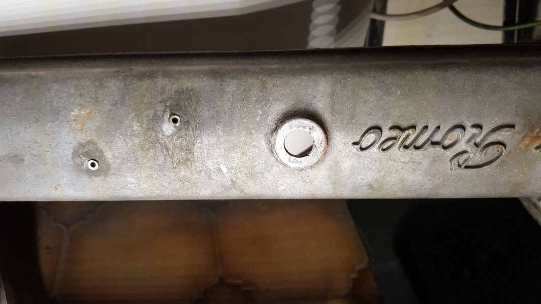

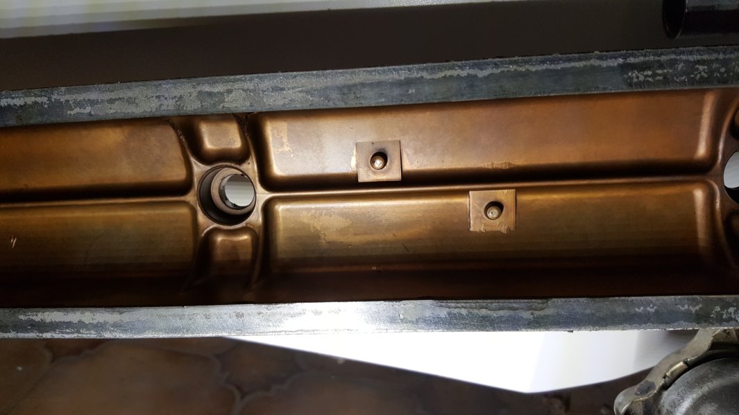

                        Jag har fått för mig att ventilkåporna är utbytbara mellan 1600- och 2000-motorerna. Min gamla 1600-kåpa fick jag högglanspolerad för sådär 15 år sedan. Nu är den mattare men går förmodligen enkelt att polera upp till högglans igen. Kåpan på den nya motorn funderar jag därför på att lackera röd och fin. Då kan jag ju byta kåpa allt efter humör.
                        Men jag upptäckte två små hål i den nya motorns ventilkåpa. Undertill sitter det något slags plattor. Det ser väldigt professionellt ut. Jag gissar att hålen har invändig gänga och att man skruvat fast något där en gång i tiden. Kanske har min nya motor haft ett sånt där friskluftsintag som går över motorn som jag sett på andra 105-seriebilar?
                        Om jag lackerar ventilkåpan, så får jag väl fylla igen de där små hålen innan. Frågan är vad man ska använda sig av för fyllningsmaterial.

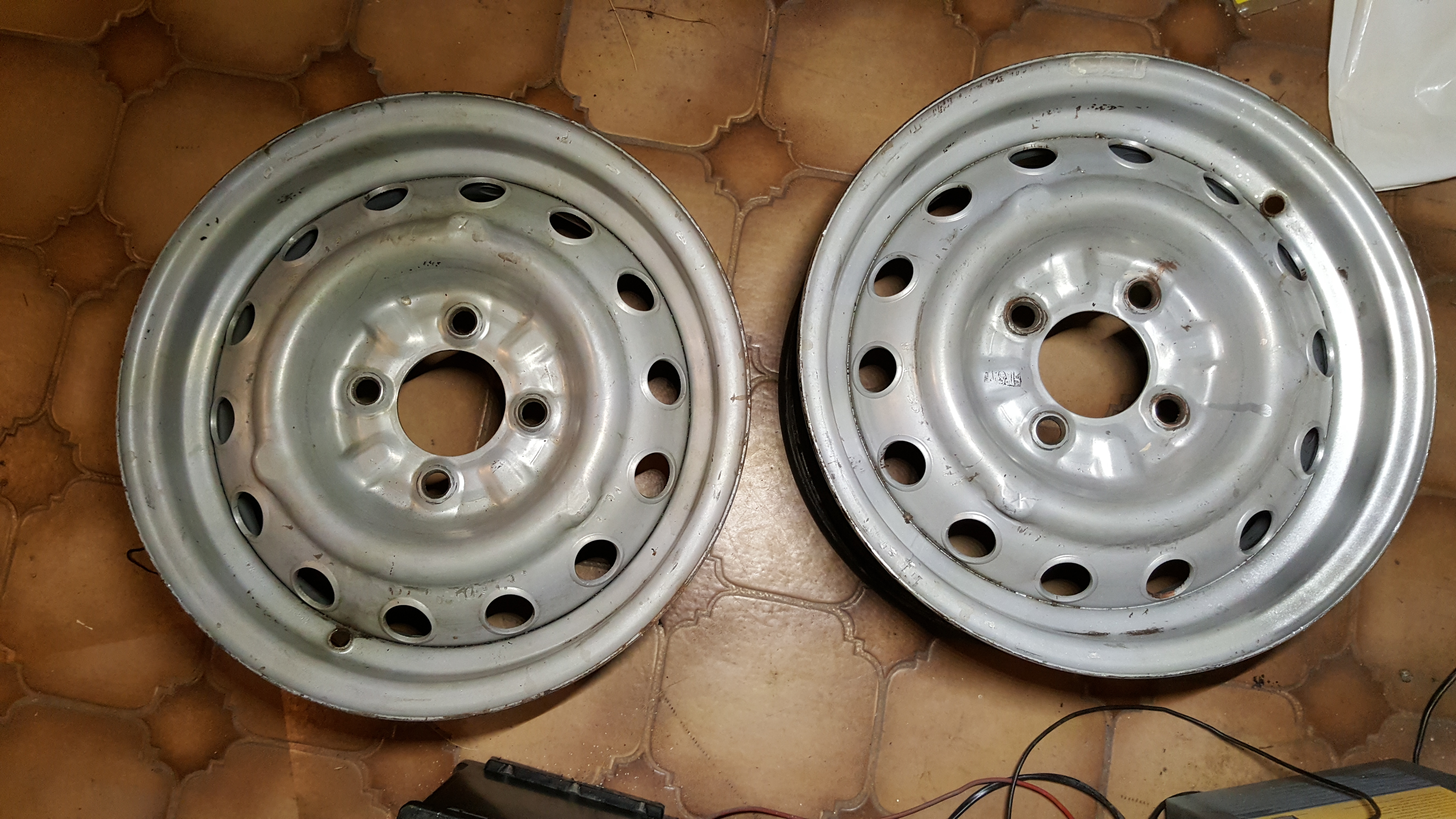

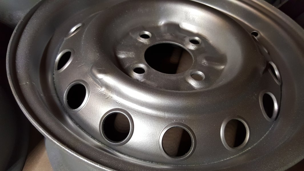

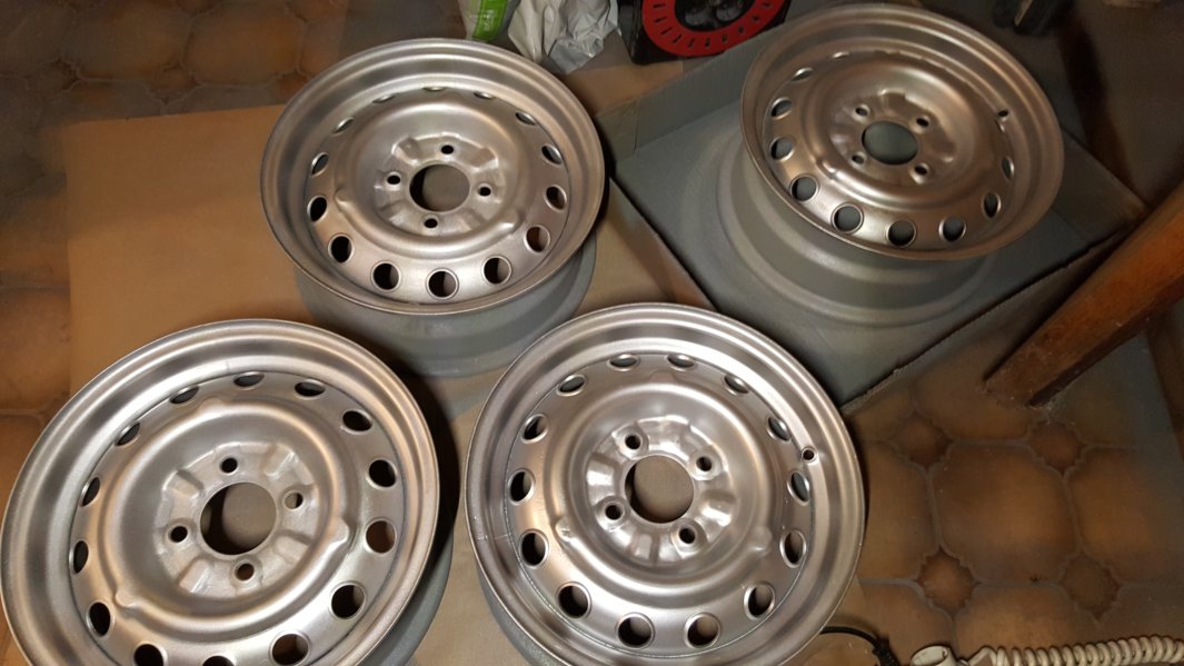

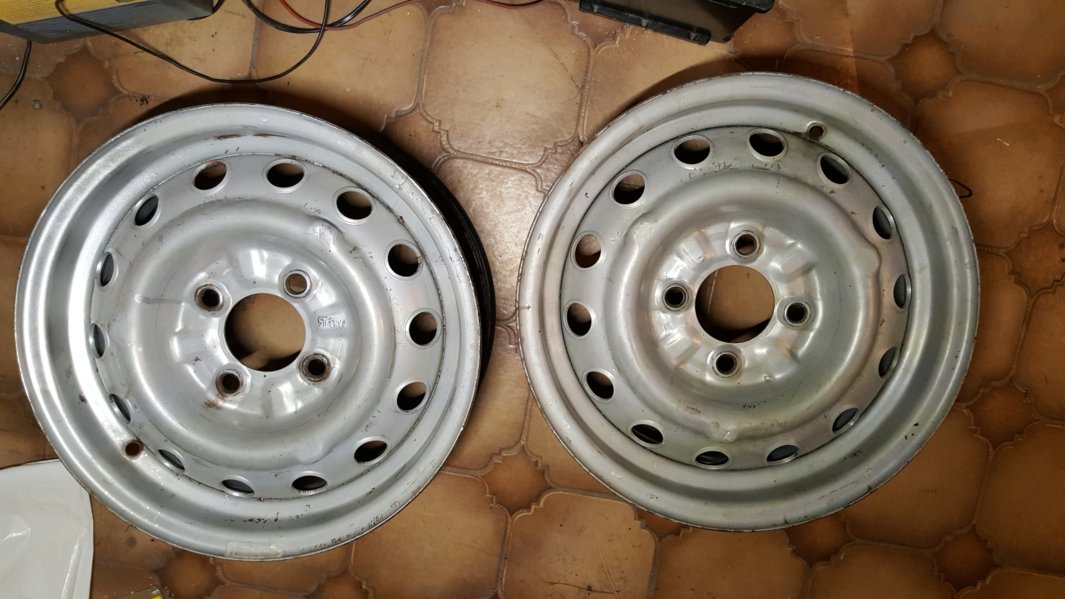

                                Mer snö och elände i Stockholmstrakten men vårstressen har i alla fall fått mig att ta tag i fälgarna. Slipa, grunda och lacka.

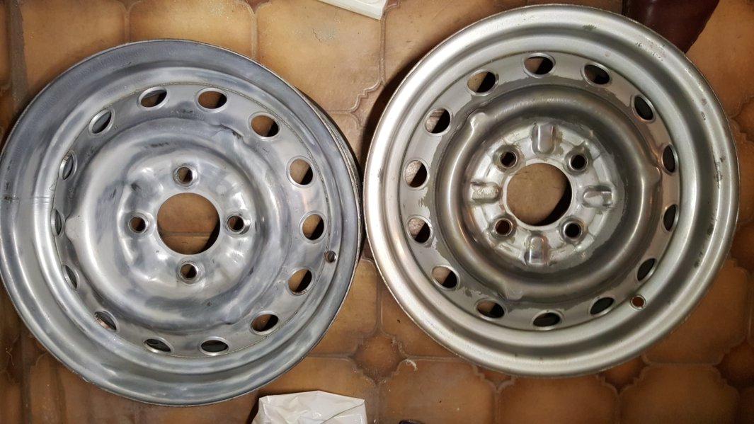

                                Så här såg två av fälgarna ut efter att ha borstats rena med stålborste på borrmaskinen:

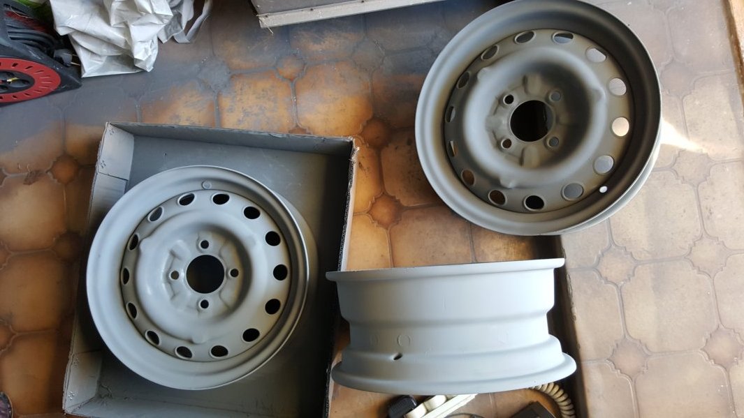

                                Slipa, grunda, lacka men inte spackla? Nä. Men jag bestämde mig för att tro att ett par lager zinkgrund skulle fungera som spackel. Det gör den inte. Jag hade verkligen för mig att jag vid tidigare projekt kunnat lita på att zinkgrund skulle fylla ut lite ojämnheter och märken av olika slag. Så länge jag höll på och sprutade zinkgrund (3 lager) tyckte jag att det såg ut som om det fungerade.
                                Fälgarna grundade med zinkgrund:
                                Jag kunde dock konstatera att det fanns ganska mycket “korn” som stack upp ur lacken. Jag provade att slipa bort dem med ett 800 slippapper. Men det visade sig vara för grovt. Jag slipade bort grundfärgen. En vanlig bomullstrasa visade sig räcka för att få bort “kornen”.
                                Sen var det dags att spraya på silverfärg. Biltemas fälgfärg “silver”.
                                När fälgarna fått tre lager silverfärg kunde jag konstatera att zinkgrunden inte fungerat som spackel och att mina fälgar inte är i utställningsskick. Men jag bestämde mig för att de får vara “good enough”. Det är två-meters-fälgar. På två meters håll ser de bra ut. Och när de får däck på sig och sitter på bilen kommer bara de som granskar bilen noga att behöva invända. Tror jag.
                                På närmre håll ser de ut så här:

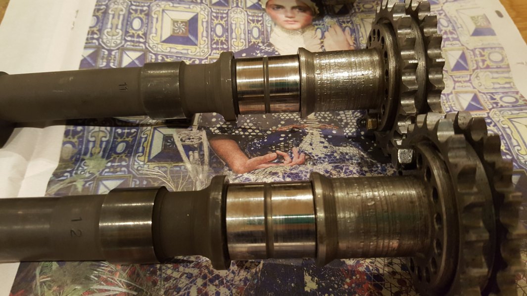

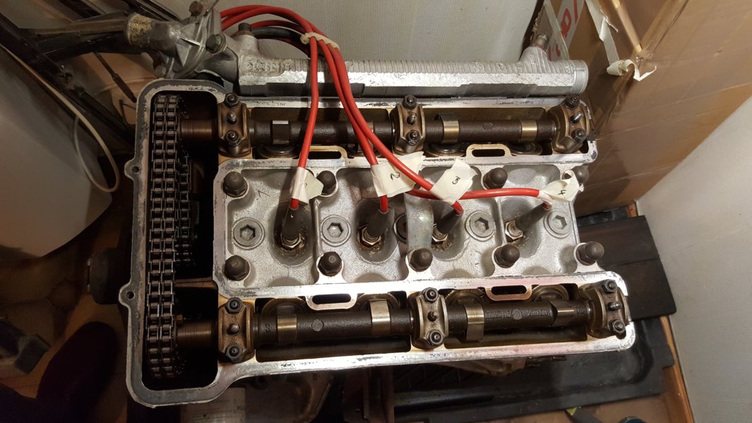

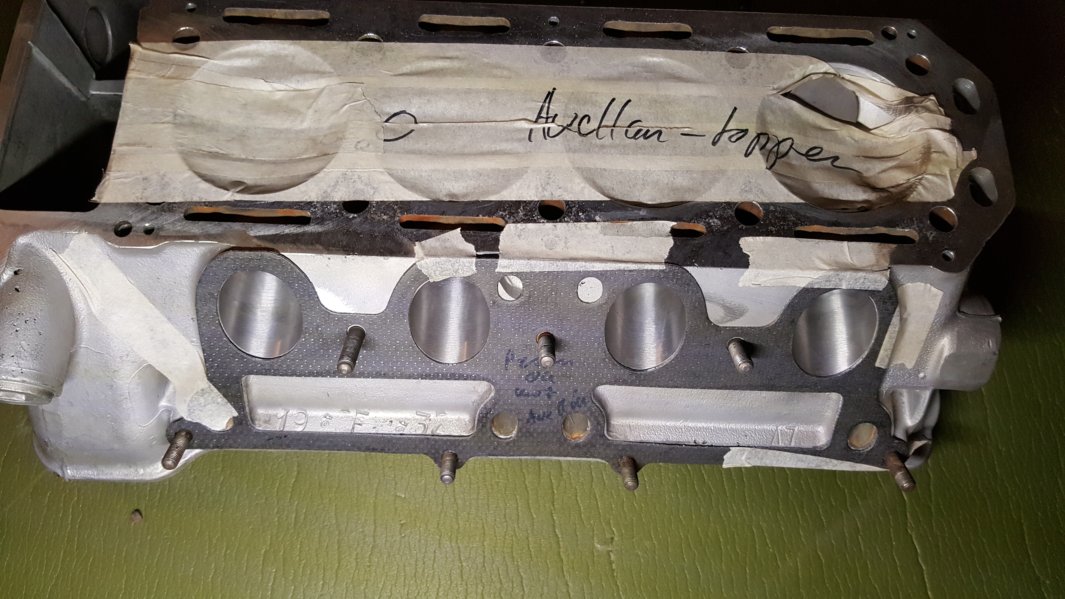

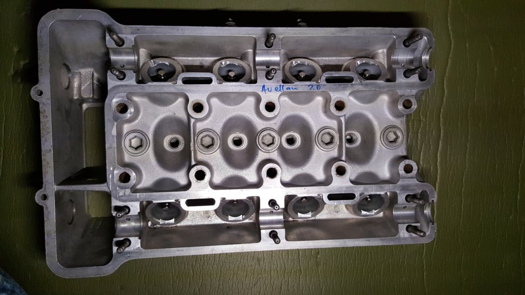

                                  Förra helgen hämtade den alltid så hjälpsamme Mattias Rehn en portade topp med tillhörande fjädrar, kamaxlar, packning med mera som jag köpt och som fanns i Västa Frölunda. Igår sågs vi i “Vinstagaraget” och jag kunde ta med mig de nya prylarna hem. Annat pyssel gjorde att det inte var förrän idag som jag kunde titta på de nya grejorna.
                                  Kamaxlarna är Colombi Bariani. En CB 12 och en CB 11. Men information än så får man inte av att titta på kammarna. CB12:an ska få sin plats på insugssidan och CB11:an på utsugssidan.
                                  Toppen är en 2-liters nordmotortopp som portats och bearbetats av Tom Avallan. Jag hade inte hört talas om Avallan tidigare men har läst mig till att han var en välrenomerad tävlingsmotorbyggare på 70- och 80-talet. Han hade en verkstad på Ynglingagatan i Stockholm. (Dessförinnan hade han varit ljudtekniker ombord på Bon Jour, som sände reklamradio från internationellt vatten på Östersjön i början på 1960-talet när staten fortfarande hade monopol på radio i Sverige.) Toppen har därefter gåtts igenom av Mivcke Ivarsson på Trendab. Riktigt vad den genomgången innebar vet jag inte. Men det låter hur som helst som att toppen har hanterats av folk som vet vad de gör. Den har vad jag förstår aldrig varit monterad på en motor.
                                  Jag har hoppats på 150 hästar och drömt om 160.
                                  När jag hämtade grejerna i Vinstagaraget var Igino där. Han menade att kamaxlarna nog skulle göra att motorn levererar 150 hästar och att med rätt inställning av tändning och förgasar kunde det nog bli 160 hästar.
                                  Drömmen lever med andra ord.
