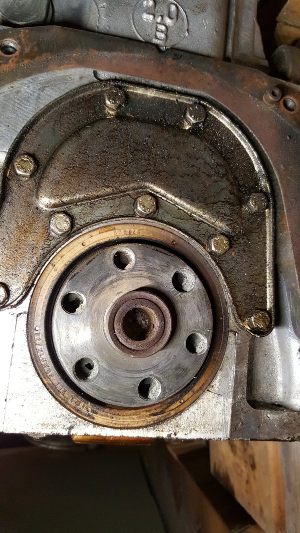

                I veckan köpte jag en 36 mm hyIsnyckel på Flinks järn. Svindyr! Den jag köpte på Biltema skulle ha 3/4-tums handtag och något sånt har jag inte. Så istället för att köpa adapter eller nytt handtag bestämde jag mig för att köpa en 36 mm hylsa för 1/2-tumshandtag. Hur klokt det var, kan man fråga sig. Men nu blev det så. Idag fick jag tid att skruva.

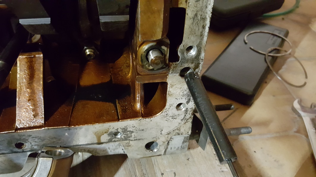

                Den nya hylsan fungerade utmärkt med mutterknackaren och muttern som håller remskivan lossnade lätt. Sen skruvade jag bort skruvarna som håller ramlagren (?). Utom två. De två som återstår har något slags “hakbrickor” bakom sig. Det betyder att en “fläns” är ivägen när man ska skruva på den. Kan man vika ned den? Eller hur löser man det?
                Nästa fråga: Baktill på motorn sitter en sak, eller möjligen en grej, där man skruvar fast svänghjulet. Jag gissar att man måste ta bort saken (eller grejen) för att kunna ta ut vevaxeln. Hur gör man det? Är det bara att dra?

                  Japp, bara att vika ner med en skruvmejsel eller dorn! Det va nog bra att du inte köpte en adapter mellan hylsan och maskinen. Jag har upplevt att den mesta kraften “försvinner” när det skakar i alla skarvar typ…
                  #47984
                    Har i ingen Bertone men taggen som går upp mot mutterns vägg är nog bara till att vika ner så att den inte är i vägen.

                      Fråga 2… Det är väl ett överfall där också som skruvas bort, så att du kan lyfta bort hela veven…?!

                        Jo, det finns ett överfall (eller kanske egentligen ett “underfall”) där brickorna med flänsar sitter. Om det är det du tänker på. Det är det överfall som sitter närmast den bakre väggen på motorblocket. Jag gissar att vevaxeln går igenom väggen på motorblocket och sticker ut i centrum på den platta (sak eller grej) där svänghjulet skruvas fast.
                        Men nu skruvar jag bort de muttrar som har brickorna med flänsar, provar att dra i plattan och ser vad som händer.

                          den grejen, eller saken…. är en packbox. alltså tätning för att oljan ska vara i motorn å inte på kopplingen    lossa de skruvar du ser, sen är det bara att ta i!   JA, du måste köpa ny packbox!  JA, du måste centrera den rätt på vevaxeln sen….
                            Ja, i är verkligen vad man tycks behöva ta!
                            Jag lossade alla skruvarna och tog bort överfallen. Det senare krävde att jag tog fram “övertalaren” (a k a klubban) och med ett lätt handlag övertygade överfallen om det kloka i att släppa taget. Sen märkte jag upp överfallen, så att de kommer tillbaka på samma plats när det är dags. Men jag tänkte inte på att det kanske är viktigt vilken sida som sitter framåt och vilken som sitter bakåt?
                            Jag insåg då att det bakersta överfallet sitter ihop med bakväggen på blocket. Eftersom jag inte lyckades få ut vevaxeln tittade jag på de svarta “pluppar” som satt mellan överfallet/packboxen och blockets vägg. Det såg ut som att det var insexmuttrar. Men det visade sig vara gummipluppar. De drog jag ut. Men inte lyckades jag få ut vevaxeln för det.
