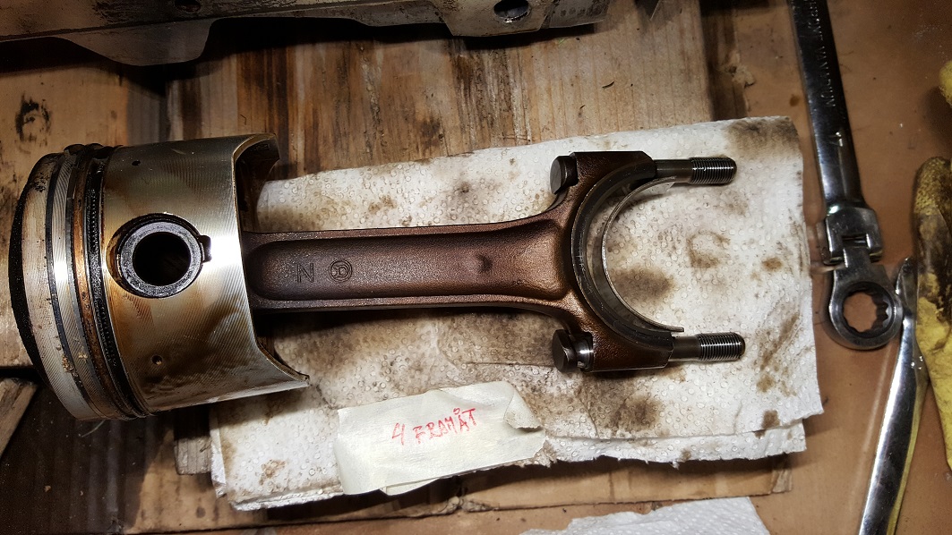

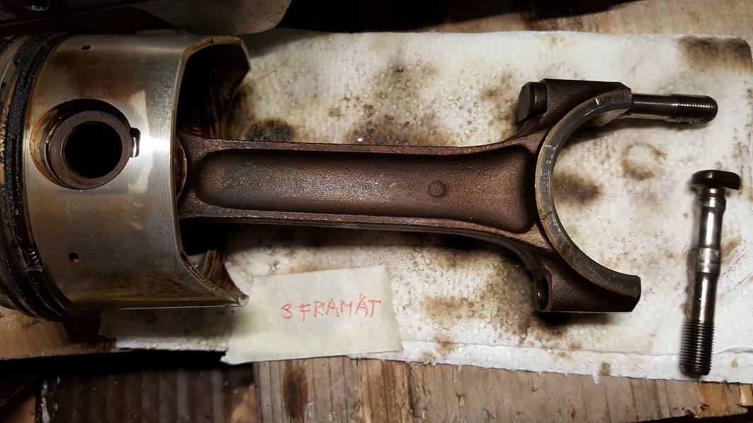

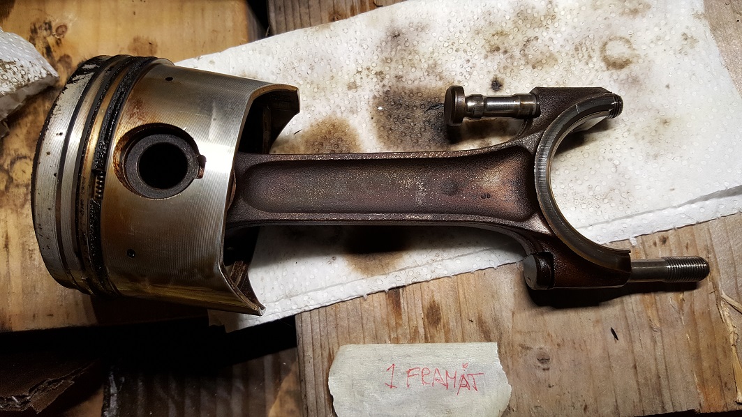

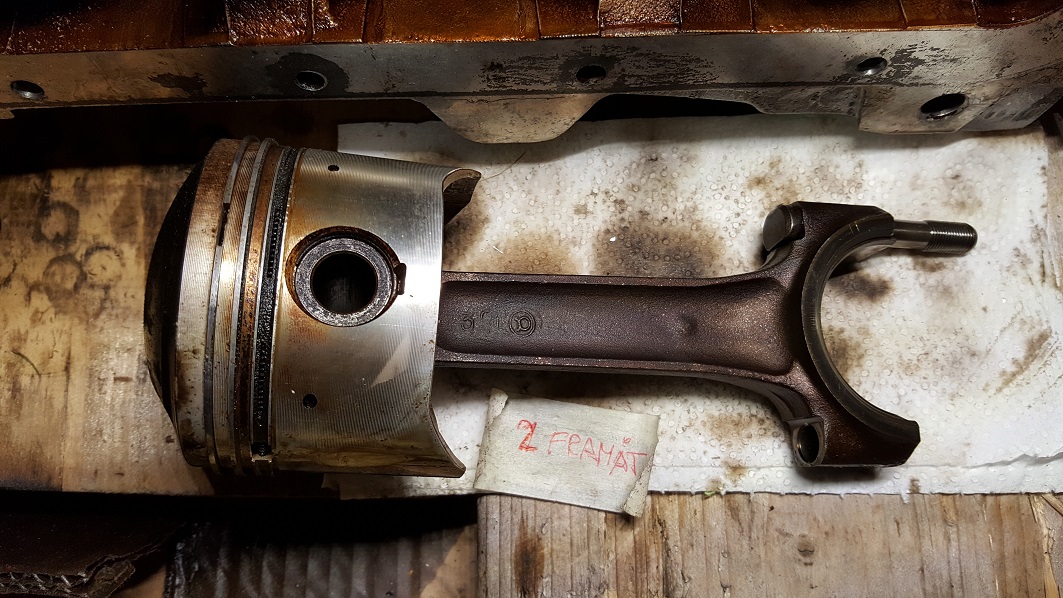

        Började dagens mekstund med att kolla på lite YouTube-videos. Då insåg jag att det tydligen är brukligt att ta bort kolvarna innan man tar ut vevaxeln. Jag hade föreställt mig att man drog ut kolvarna genom att dra ut vevaxeln.
        Så då bytte jag taktik. Först oroade jag mig lite för att jag hade gjort det onödigt svårt för mig genom att ta bort vevaxelöverfallen (med “knackmetoden” som Kenneth beskriver här ovan). Men det gick ju ganska lätt att ta bort den nedre delen av kolvstakarna och pilla ut dem. Men hur får man ut kolvarna ur cylindrarna? Just då ringde Björn Ek, som om han vore rena tankeläsaren. Knacka på kolvstakarnas yta mot den del du skruvat bort, löd hans råd. Med tillägget: Använd något mjuk, trä t ex.
        En liten slägga och en borste med skaft av trä fick bli verktygen. Efter lite knackande kom kolv nummer ett ut. Kolv nummer två satt hårdare men medan jag knackade vred sig vevaxeln, så att kolvstaken kom rakt under kolven och vips kom kolven som skjuten ur en kanon. Kolv nummer tre och fyra gick lika lätt att knacka ut. Det låter med andra ord som ett bra tips för framtida liknande operationer att vrida vevaxeln så att kolstakarna är rakt under kolvarna.
        Vevlageröverfallen (ramlageröverfallen?) märkte jag upp så att jag vid återmonteringen ska veta vilket överfall som satt på vilken plats. Men jag hade inte en tanke på att märka upp fram och bak på dem. Det är tydligen viktigt, så jag får väl se hur jag ska lösa det. Kanske kan jag ha hjälp av någon av de bilder jag tagit.

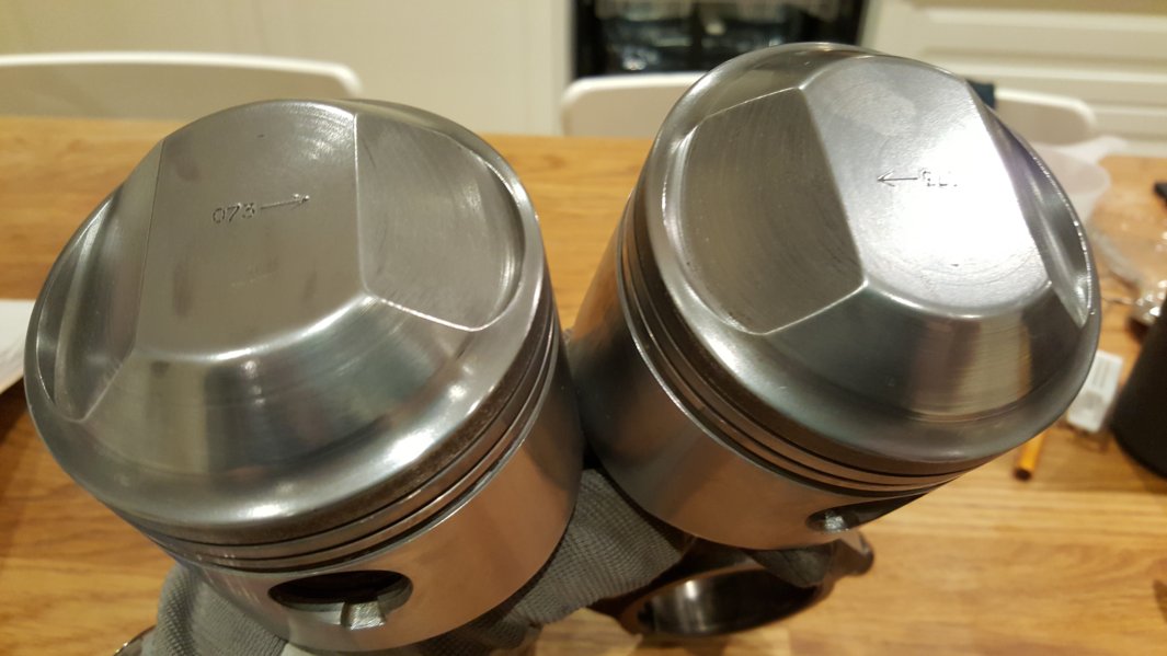

        Trots att jag tänker använda andra kolvar (“motronic-kolvar”) istället för originalkolvarna noterade jag hur de varit monterade genom att plåta dem med “framsidan” uppåt. Det märkliga är att två av kolvstakarna satt med den sida som bara har en prick framåt och de andra två med den sida som både har en prick och lite annan märkning framåt. Man undrar om det ska vara så eller om det är någon som skruvat isär och satt ihop fel före mig.
        Nåja. Det viktiga för min del blir att lista ut vilken sida som ska vara framåt på de nya kolvstakarna.

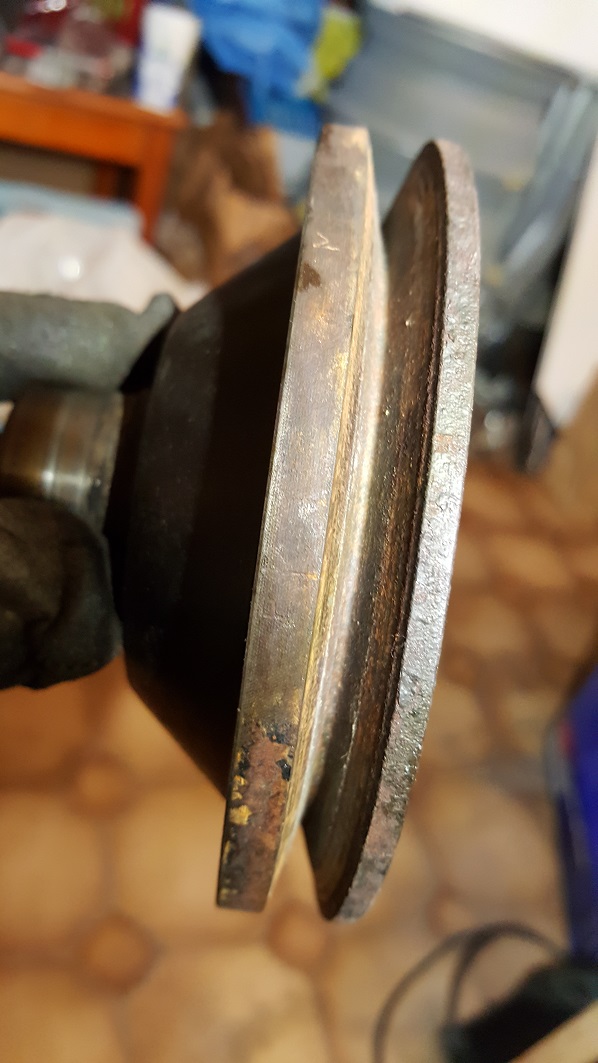

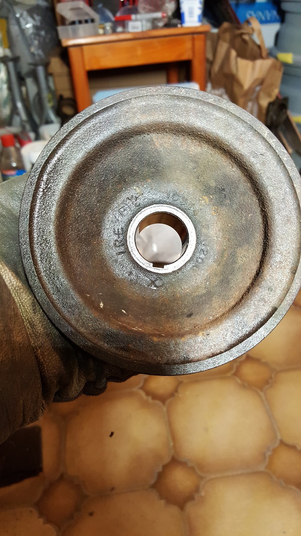

            När jag skruvade bort remskivan häromdagen vaknade puts-nisse i mig. Den såg förskräcklig ut. Den måste göras ren och målas! Det ska se snyggt ut i motorrummet när den nya motorn är på plats, så det så.
            Men. Det finns små, knappt urskiljbara märkningar på kanten till remskivan. Jag har förstått att de har betydelse när man ska ställa in tändningen. Att måla remskivan gör kanske att de bli omöjliga att se!?
            Finns det något bra knep som förenar önskan om en snyggt remskiva med behovet av att kunna se märkningarna? Tips mottages tacksamt.
            Puts-nisses mardröm

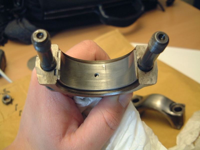

              Sedan bör du hålla koll på hur vevstakarna satt (dom du kallar kolvstakar )Det finns ofta slitagemärken  på ena sidan av kolven och cylindern som anger  hur dom satt. slitagemärken på kolven är normalt. Kolven “kantrar” litegrand när den trycks ner.
              både lagerläget och överfallen för ramlager och vevlager (vevstakarnas överfall) har en lite fördjupning/hack där lagrerna sitter fast. “Jacken” skall sitta mittemot varandra.

                Angående remskivans markeringar så är dom 3: En anger  TDC  (top dead center) det är när 1:ans cylinder är överst och tändläget.  den mittersta är tändpunkt (mäts med strobobskop) vid tomgång , 800rpm, och en vid 4000rpm (eller liknande)
                Gör dom lite kraftigare med en huggmejsel så kan du måla remskivan sedan. Jag brukar måla markeringarna med vitt färg för att lättare se dom med stroboskop.
                #47996
                  Inlägg av Benny Steen på 2017-03-20 19:20
                  Hur exakt behöver man vara? Markeringarna är ju bara en bråkdel av en millimeter tjocka nu. Om de blir en millimeter tjocka kanske det inte gör något?

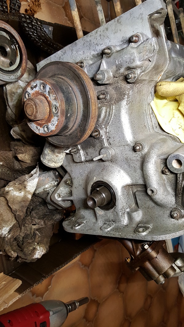

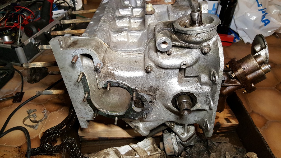

                    Vattenpumpen måste bort för att jag ska kunna ta bort bröstkåpan, har jag fått veta. Men trots att jag skruvat bort alla skruvar som håller vattenpumpen på plats vill inte pumpen lossna från bröstkåpan. Måste jag ta bort “pumpskivan” också? Och hur gör man det när man inte ha det förmodligen mycket smidiga verktyget A.3.0147, som min verkstadshandbok talar om?
                    #47998
                      När saker sitter till synes omotiverat hårt fast, beror det ibland på att det sitter med en skruv någonstans. Det insåg jag idag. Vattenpumpen satt fast. Mina försök att bända loss den fick mig att inse att den satt fast på ena sidan men inte den andra. När jag tog bort slangen som satt kvar såg jag att det satt en mutter bakom den.
                      De var listiga de där mekanikerna i Milano. Inget skrymsle tycks ha varit för litet eller suttit för eländigt till för att man skulle kunna få dit en mutter. Nåväl. Bort med muttern och sen gick det lätt att ta bort vattenpumpen.
                      Vattenpumpen skulle bort för att jag ska kunna ta bort bröstkåpan. Men nu ser det ut som att det kanske inte var nödvändigt. Kåpan sitter hur som helst som berget. Frågan är om det också denna gång är en välgömd mutter som spökar eller om förklaringen är en annan.

                        Oljepumpen drivs av ett drev på. vevaxeln. eventuellt behövs den tas bort.
                          Inställningen av TDC är noga om man tex ställer kamaxlar. Men då kan man istället använda mätklocka på kolven.  Tändinställningsmärkena är inte speciellt noga. . Jag brukar måla ett streck på 3-4mm brett med vitt färg. Tändningen vandrar mer än så när man ställer med stoboskop. I synnerhet på en gammal motor med brytarspetsar och fördelare.

                            Jo oljepumpen sticker väl upp i kåpan och driver fördelaren. Hur var det nu… viktigt att den kuggas rätt? “Kopplingen” mellan fördelare-oljepump var väl ett spår och 2 “taggar” under fördelaren. Pumpen bör kanske vridas någorlunda rätt så fördelaren hamnar i rätt position. (35 år sen jag skruva Nordmotor)
                            Men Robert… jag tycker det ser ut på bilden som du glömt lossa nån mutter….
                            #48003
                              Passa på byta vattenpumpen när du ändå har loss den?
                              #48004
                                Vattenpumpen borta, oljepumpen borta och alla muttrar som håller bröstkåpan borta. Men bröstkåpan sitter där den sitter. Någon som har någon bra idé om hur man ska får bort den? Jag har funderat över om man det finns något man kan stoppa in i själva bröstkåpan som man kan skruva ut. Men jag har inte kommit på vad det skulle vara.
