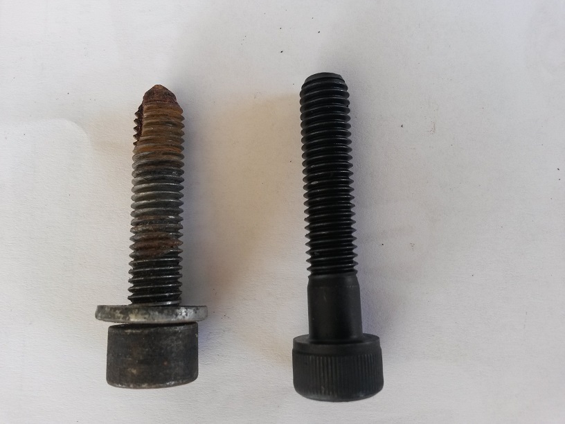

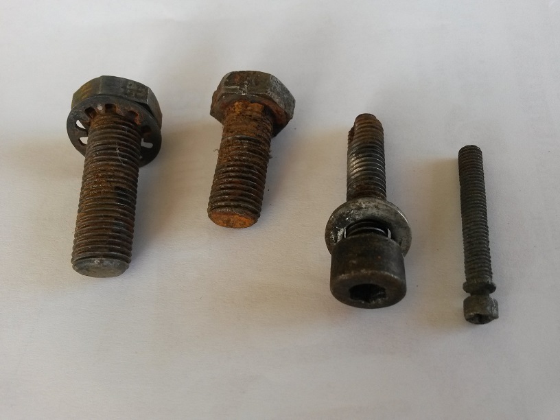

      Skruvarna som håller säkerhetsbältet och dess låsanordning på plats är rostiga. Det känns inte bra. Samma sak gäller flera av de skruvar som håller stolarna på plats. Dessutom tänkte jag försöka hitta nya skruvar av det slag man justerar strålkastarna med. Så idag åkte jag iväg till Sifverts vid Lindhagensplan för att köpa nya. Det visade sig att de stängt butiken. Vill man handla på Sifverts får man åka till Hägersten. Jag var måttligt lockad av att åka genom stan i rusningstrafiken. På nätet hittade jag ett alternativ i Järfälla. Swebolt AB. Dit åkte jag. Men inte hade de rätt skruvar heller.
      Så frågan blir: Var hittar man dessa skruvar? De som hör till säkerhetsbältena var enligt sakkunskapen på Swebolt “fingängad 11”  (Det fanns en mer specifik benämning som jag skrev upp i telefonen. Men jag sparade tydligen inte anteckningen! Jag hittar den iaf inte.)
      Skruven med insexhuvud är till stolarna. Swebolt hade en liknande men utan spetsen och skårorna längst ut på skruven. Jag köpte några. Kanske funkar de.

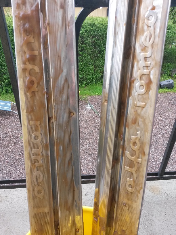

      Jag tänkte putsa upp instegslisterna innan jag återmonterar dem. Mina gamla är inte jättefula men det finns lite rost på dem, så rostfria de är. I veckan fick jag nya instegslister av Claes-Peter Lindner (Tack för dem!). Men jag tänkte i alla fall se om jag kunde få bort rosten på mina gamla. Lite ytrost från rostfritt kan ju inte vara någon match.
      Så jag tvättade av dem. Hade på avfettningsmedel och tvättade av. Hade på bromsrengöring. Mitt favoritrengöringsmedel. (Jag hoppas det är miljövänligt). Det blev rent och fint.
      Sen tänkte jag testa Coca Cola som rostborttagare. Det har man ju både hört och läst om. Ja till och med sett videos på YouTube när rosten bara är att torka bort med en svamp indränkt i Cola. Tror ni det funkade?
      Nä. Coca Colan var helt verkningslös. Kanske kunde det funka om man sänkte ned hela listen i Cola. Men jag hittade inget lämpligt kärl att använda.
      Jag brukar använda citronsyra för att ta bort rost med. Om det rostiga är för stort för att sänkas ned i citronsyra brukar jag använda potatismjöl och blanda till en kräm som jag smetar på det rostiga. Det fungerar bra, även om det är lite kladdigt. Framför allt att ta bort krämen. Nu provade jag att göra en Coca Cola-kräm och smeta på.
      Coca Cola-krämen fick sitta på 12 timmar. Sen tvättade jag bort den. Resultatet?
      Ingen synbar effekt alls. Coca Cola är värdelöst. (Annat än att blanda med rom).

        VArför ka du byta skruvar? Putsa bort rosten med stålborste bara.
        Instegslisterna är gjorda i rostfritt stål så du kan bara ha olika former av ytbeläggning som dummar sig – autosol och svinto i omvänd ordning löser biffen.

            “…De som hör till säkerhetsbältena var enligt sakkunskapen på Swebolt “fingängad 11″…”
            Jag vill nog påstå att de är 7/16″ UNF.
            #47814
              Precis vad jag sa, sen åkte jag och köpte dem också. Jag är en fullserviceanläggning! ?

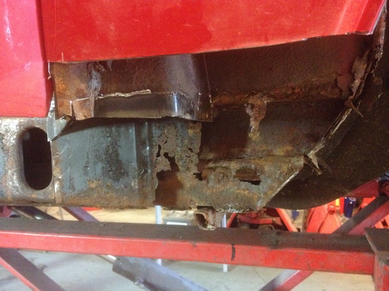

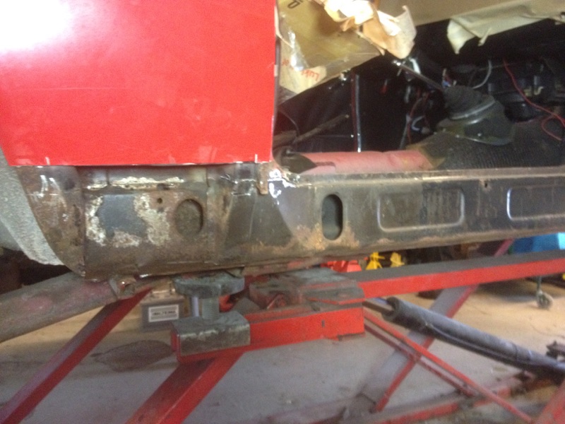

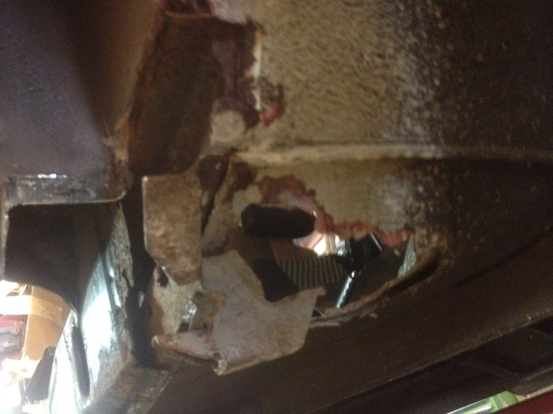

                              Idag fick jag bilder från verkstan på nyupptäckt rost.

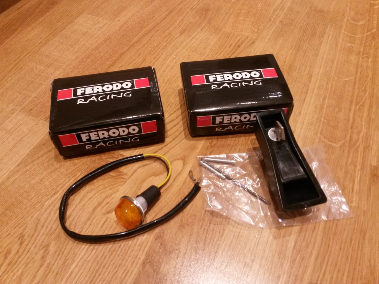

                              Men som tur var fick jag ett paket också.
                              Med bra saker till bertonen.
                              Bromsbelägg, blinkers till framskärmen, inställningsskruvar till strålkastarna, returfjäder till blinkersspaken och baklucke-öppnar-handtag. Fast handtaget tycker jag ser ut att ha en annan anordning som man fäster vajern till bakluckelåset i än på min bil. Återstår att se om det funkar.

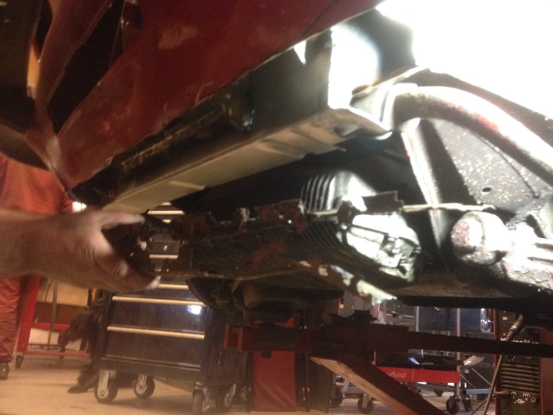

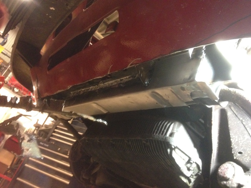

                                Rostlagningen på verkstan går framåt. Igår kom bilder som visar den nya kylarbalken och krängningshämmarfästet och inre frontplåt.
                                /Portals/0/Users/070/26/326/Mer_kylarbalk.jpg[/img

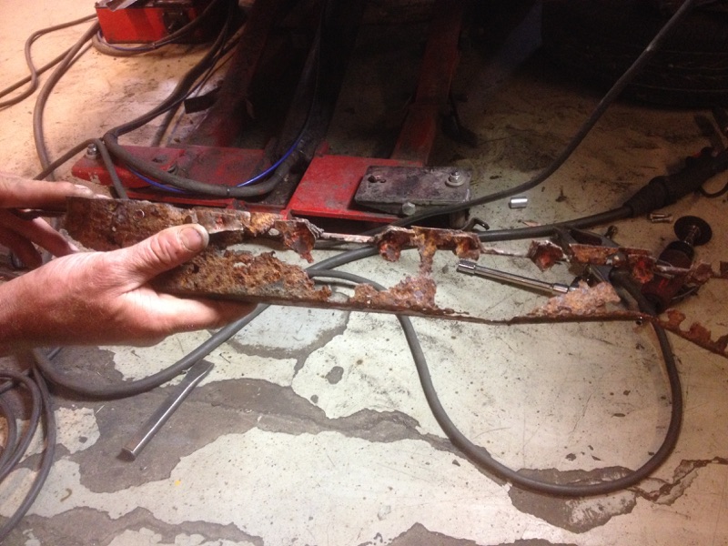

                                Den gamla balken, som krängningshämmaren var fäst i:
                                Det var hög tid att byta den! Krängningshämmaren satt bara fast i färgen, som Jonta uttryckte det.
