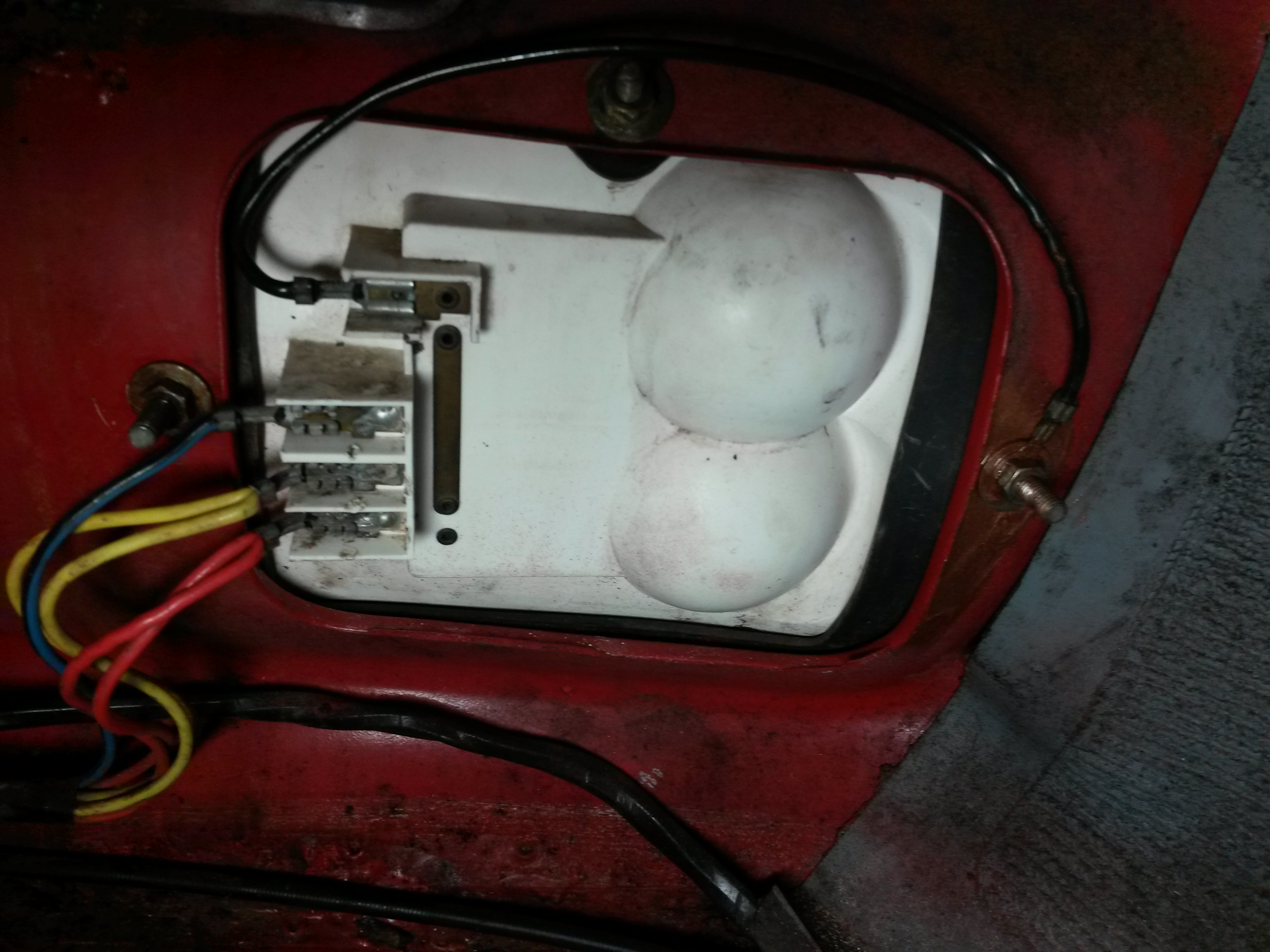

                Körriktningsvisare var en blandad kompott. En trasig lampa. En jordfelshistoria som löstes lätt. Den blinkersen fick dessutom en helt ny armatur som jag beställt från Alfaholics.

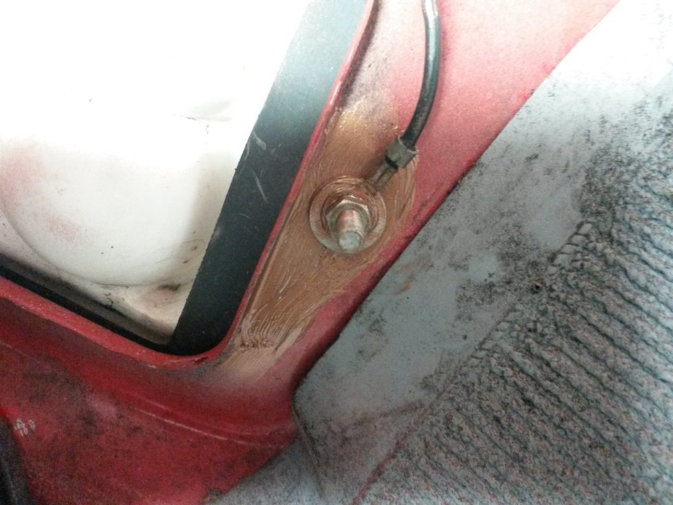

                Men sen var det en lite marigare jordfelshistoria. Blinkersen vänster bak blinkade fint. Men om man hade halvljuset på blinkade baklyset och blinkersen. Jag gjorde plåtrent runt hålet för en av skruvarna som håller armaturen på plats. Slipade på jordens kabelsko. Hade kopparpasta på både kaross och kabelsko. Resultat?
                Blinkersen slutade fungera helt.
                Jag kollade lampan med en multimeter (Multimetern är ett spännande verktyg. I stort sett ett enda mörker för min del. Jag har dock lärt mig att man kan kolla att “cirkeln är sluten” med den. Ni vet, man ställer in den så att det lyser 1 i teckenfönstret och sen 0 när man håller ihop sonderna (?) mot varandra). Den fungerade. Den andra lampan med.
                Jag tog loss hela armaturen och tog in den. Sprejade Oxidclean på alla metalldelar. Sprejade Electronic cleaner på dem. Sen kom jag på att jag kunde kolla hur allting lyste, eller inte lyste, med hjälp av ett 9V-batteri och två sladdar med krokodilklämmor i varder ände. Allting lyste, som man kunde önska.
                I den tidiga nattens mörker smög jag ut till Bertonen och kopplade in alla kablar, tände halvljuset, slog på blinkersen. Sen tryckte jag jordskon mot den plats på karossen jag pysslat i ordning tidigare. Vips fungerade allting som det skulle!  Mina omsorgsfulla jordningsåtgärder var tydligen inte tillräckligt omsorgsfulla. På söndag, när jag får tid igen, ska jag ta ett nytt tag med den jordpunkten och montera tillbaka armaturen.

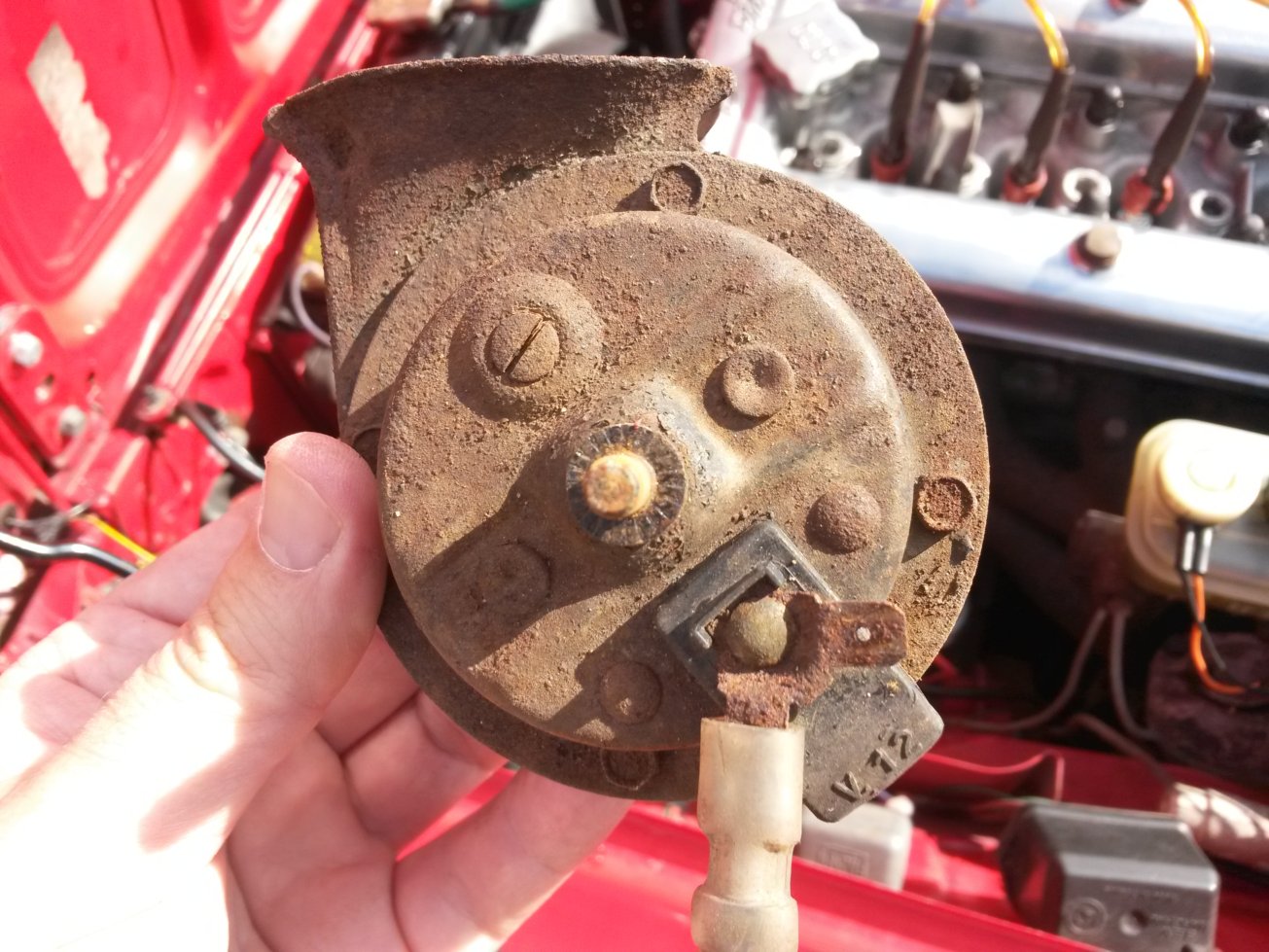

                Signalanordning 7.7 (“tutan”) var nästa pilsner. Problemet finns beskrivet här (http://www.alfaromeo.org/Forum/tabid/141/aft/2548/Default.aspx) i tråden där jag frågar efter hjälp. Ett par nya signalhorn är inhandlade, eftersom jag tror att knappen på ratten och relät fungerar.

                 Den omsorgsfullt iordningställda jordpunkten.

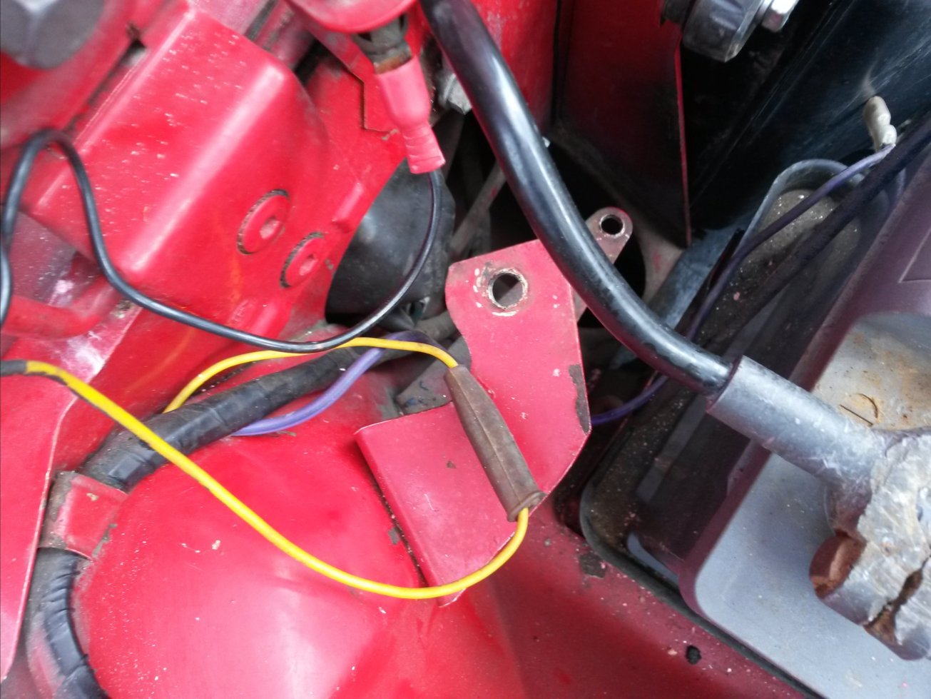

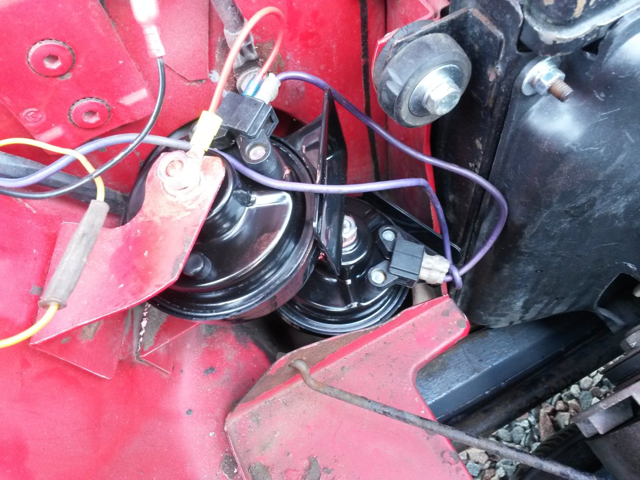

                    Nästa pilsner var “signalanordningen”. Eftersom de gamla signalhornen såg ut så här, bestämde jag mig för att köpa nya, även om det kanske hade gått att använda de gamla. Men när man ändå håller på…
                    De nya signalhornen (149 kr på Biltema) har större skruvar som man monterar dem med. Jag var därför tvungen att borra upp hålen där de ska sitta. M8 känns klart överdimensionerat.
                    Det är inte överdrivet gott om utrymme där signalhornen sitter. Det går betydligt lättare att komma åt om man tar bort batteriet, vilket jag inte kom på (ibland är man inte så smart) förrän jag skulle montera de nya signalhornen. De är nämligen lite större än de gamla, så det är i stort sett nödvändigt att ta bort batteriet.
                    Så här såg det ut när de gamla signalhornen var bortmonterade och det var dags att borra. Dessutom passade jag på att fila området runt fästet för det övre signalhornet metallrent och smörja in med kopparpasta, eftersom jag tänkte jorda signalhornen där.
                    Simsalabim var sen de nya signalhornen på plats. De är lite för stor för att kunna riktas framåt men jag hoppas att de ska låta tillräckligt ändå.
                    Det visade sig också att de grova skruvarna var så stora att jag inte hade någon ringkabelsko med tillräckligt stort hål hemma. Det fick därför bli en kvick tur till OK-macken för inköp av sådana. Det var lite bökigt att klämma ihop det stora hålet i kabelskon runt den tunna ledningen så att den satt fast ordentligt. Men så småningom gick det också. När allt var monterat provade jag tutan. Den fungerade inte!
                    Men jag tog ett djupt andetag och bytte plats på kabeln som går från det undre signalhornet till det övre och jordkabeln. Då fungerade det. Eller möjligen fungerade bara ett av hornen. Jag kollade inte. Det får duga.

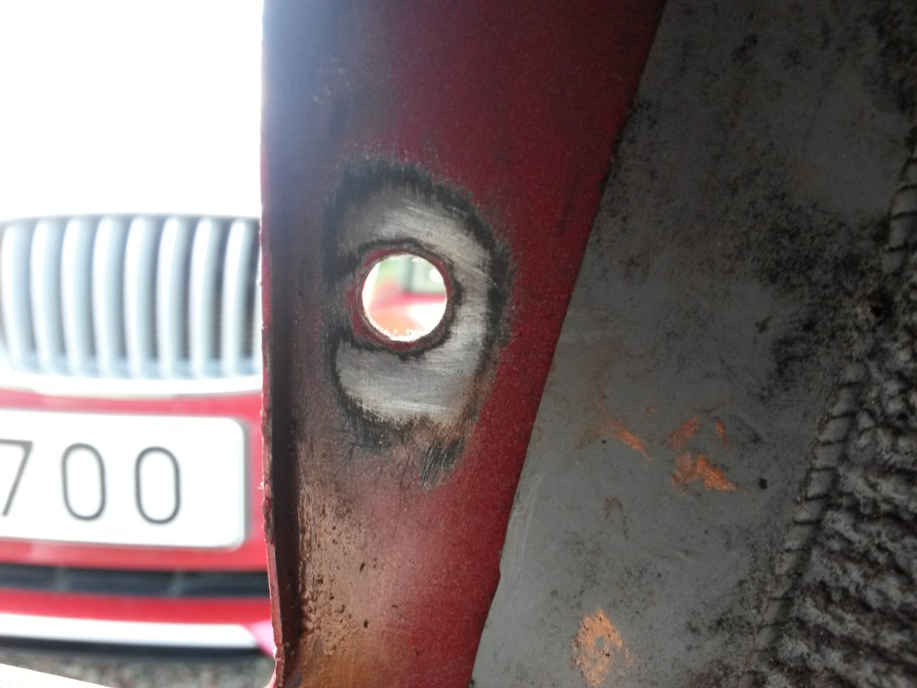

                    Den sista punkten på listan från besiktningen var “Bromsslang… nöter mot annan detalj”. Jag skrev ju tidigare att det inte är en bromsslang utan ett bromsrör, det är fråga om. När jag nu tittade visade det sig att bromsslangen låg an mot just bromsröret. Lösningen blev att försiktigt böja bort bromsröret från bromsslangen. Och voila!

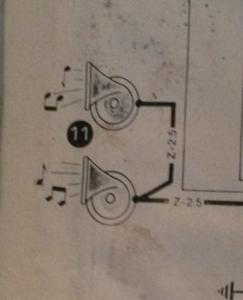

                        På bilden är signalhornen seriekopplade. Det är inte rätt, de skall vara parallellkopplade. Violett kabel till båda, jordkabel till båda.
                            Signalhornen från Biltema kan visserligen både seriekopplas och parallellkopplas enligt installationsanvisningarna. Men hornen som satt i bilen var seriekopplade och enligt instruktionsbokens elschema ska de vara seriekopplade.
                            Friskt kopplat hälften brunnet.
