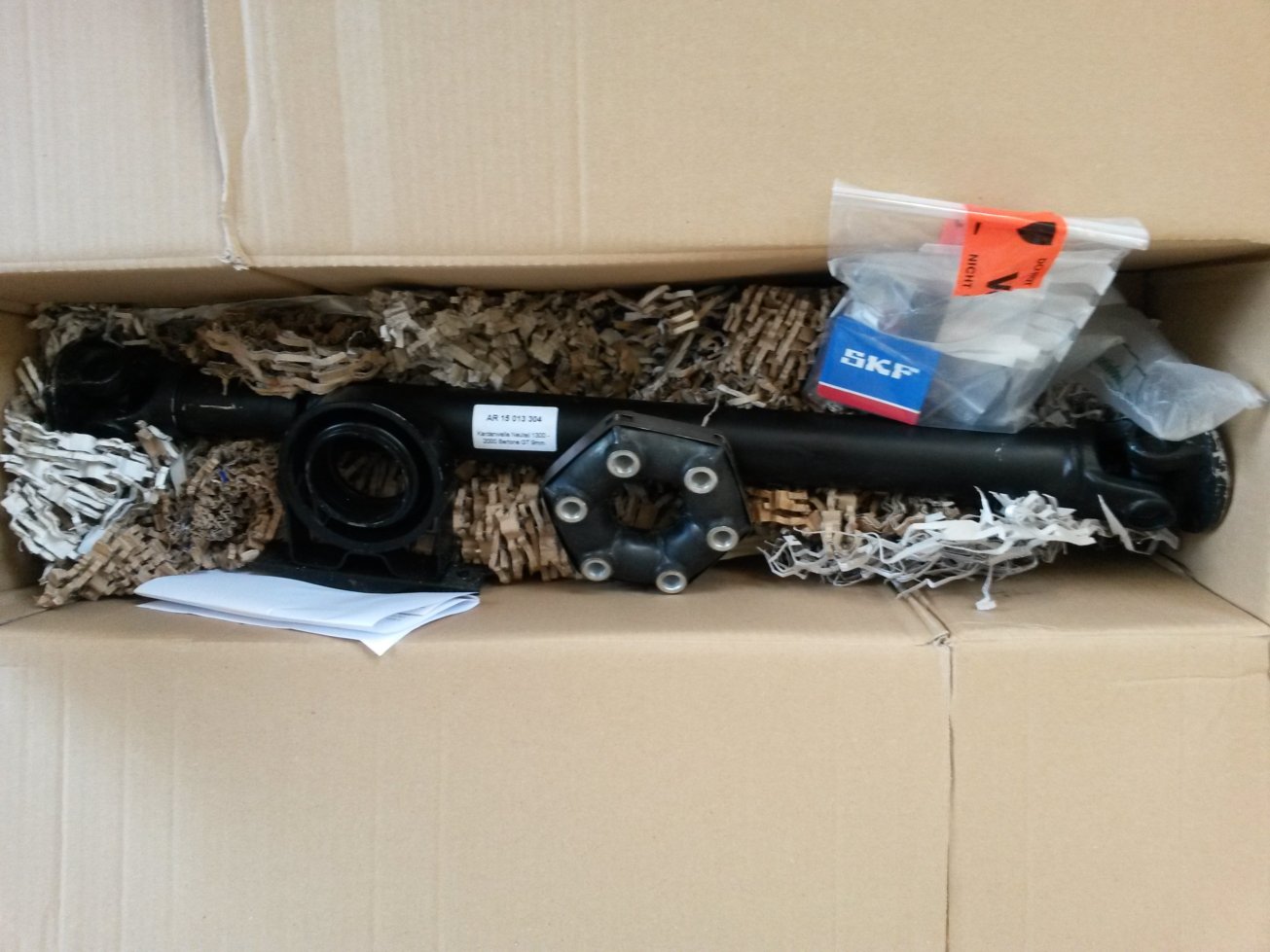

        Idag kom det ett paket från Tyskland.
        Nu ska jag samla mod och kraft för att krypa in under bilen och montera bort den gamla kardanaxeln, stödlagret och allt grejs runtikring.

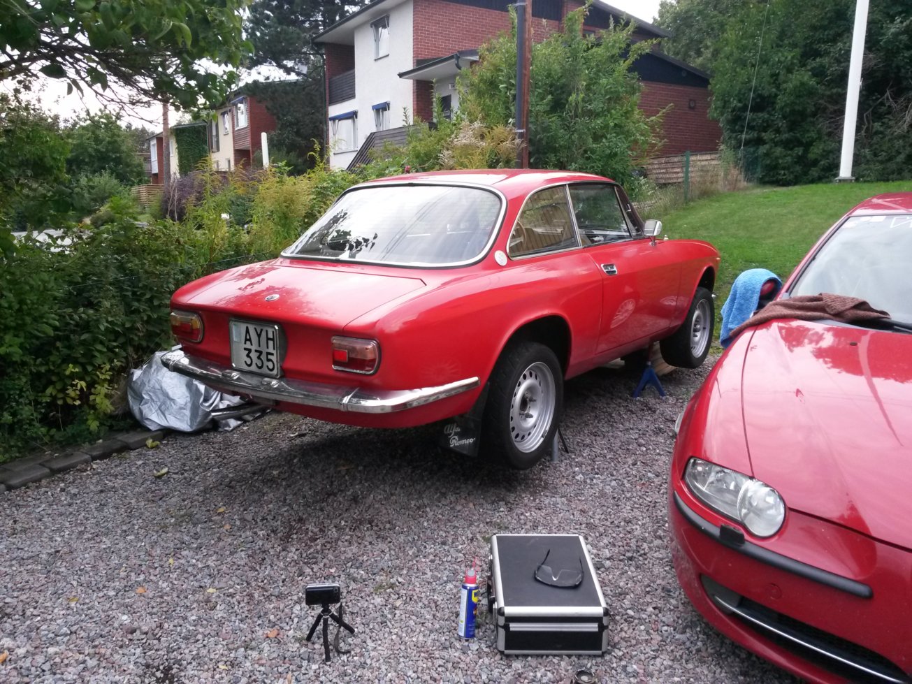

              Nu har jag pallat upp bilen på pallbockar.
              Igår gjorde jag ingenting med/på bilen. Jag kände något slags odefinierat motstånd mot att ta tag i kardanaxelpysslet. Kanske för att jag är rädd att inte ro iland bytet, att det ska bli snett och vint. Eller att jag ska skruva fast allting för löst så att skruvar och muttrar yr när jag kör iväg och kardanaxeln därnäst med väldig kraft slår i backen och sen i underredet med stora hål som följd. Eller… ja, skräckscenarierna kan varieras i oändlighet.
              Idag tog jag tag i saken i alla fall. Och jag inser att det nog är minnena av tidigare upp-pallningar som gjorde att jag drog mig. Att hissa upp bilen och sätta en pallbock under domkraftsfästet är inga problem. Det är vid nästa upphissning som det kruxiga börjar. Domkraften lyfter ju inte bilen rakt upp. ( Inte en “garagedomkraft” i alla fall). När armen reser sig flyttar den sig också lite bakåt. Den pallbock som bilen redan vilar på lutas alltså lite ur sitt läge. Om man som jag håller till på grusunderlag kommer domkraften i nio fall av tio också att tryckas ned i gruset lite ojämt. Domkraften lutar alltså ofta lite grann den också. Ibland mycket. Till och med så mycket att jag måste avbryta lyftandet och börja om.
              Att sätta två pallbockar vid de främre domkraftsfästena så att de står stadigt nog för att det ska kännas tryggt att krypa under tog drygt en timme!
              Baktill gick det lite lättare.
              Jag kröp under och konstaterade att jag behöver två 13 mm-nycklar till skruvar och muttrar som sitter i kardanaxeln och en något mindre nyckel till stödlagrets muttrar. Sen blev det inte mer gjort idag.
              Men i morgon! DÅ ska jag byta kardanaxel.

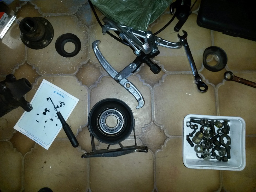

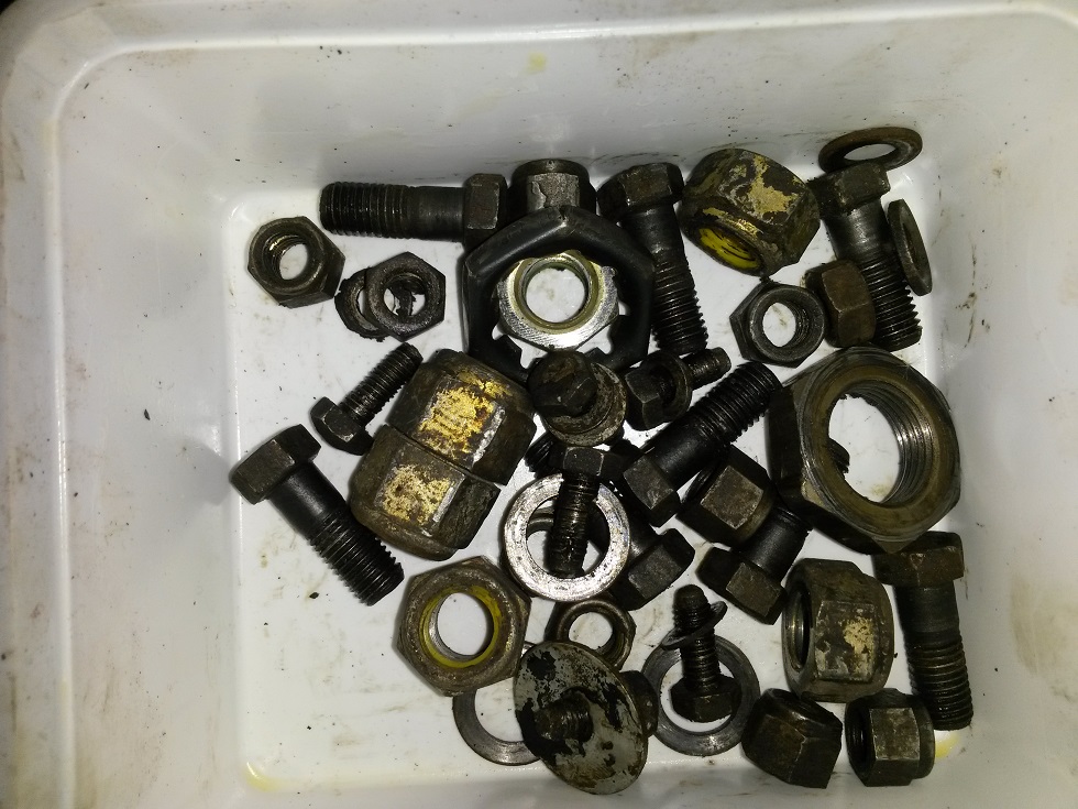

                    Dags att försöka summera dagens äventyr under Bertonen. Ett sätt är att visa en bild på skruvar och muttrar jag lossat under dagens 3,5-timmarspass på gruset under bilen. (Och då saknas skruvarna till dougnut:en):
                    Men det ger en bild av en harmonisk mekstund, som bara delvis är sann. Det mesta har för all del flutit på ganska bra. Men naturligtvis har det funnits några riktiga krångelmoment. Stödlagret och flexikopplingen (doughnuten) i framändan på kardanen.

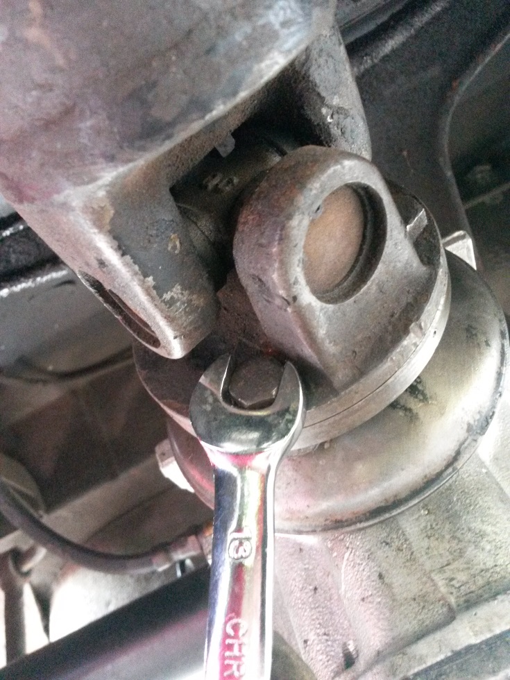

                    Men låt mig börja från början. Jag skruvade med hjälp av två 13 mm-nycklar bort skruvarna och muttrarna som håller kardanen på plats mot diff-klumpen. Det är att börja i fel ända, enligt manualen, men jag tyckte ändå att det kändes mest logiskt och jag tror inte det hade gått bättre eller lättare om jag istället börjat framifrån. Man kan glömma att använda hylsor när man ska skruva på 105-seriens kardan. Har man inte hylsor med mycket, mycket tunt gods får man inte på dem. Det är helt enkelt för lite utrymme. Att ta bort skruvarna på den bakre delen av kardanaxeln var problemfritt.

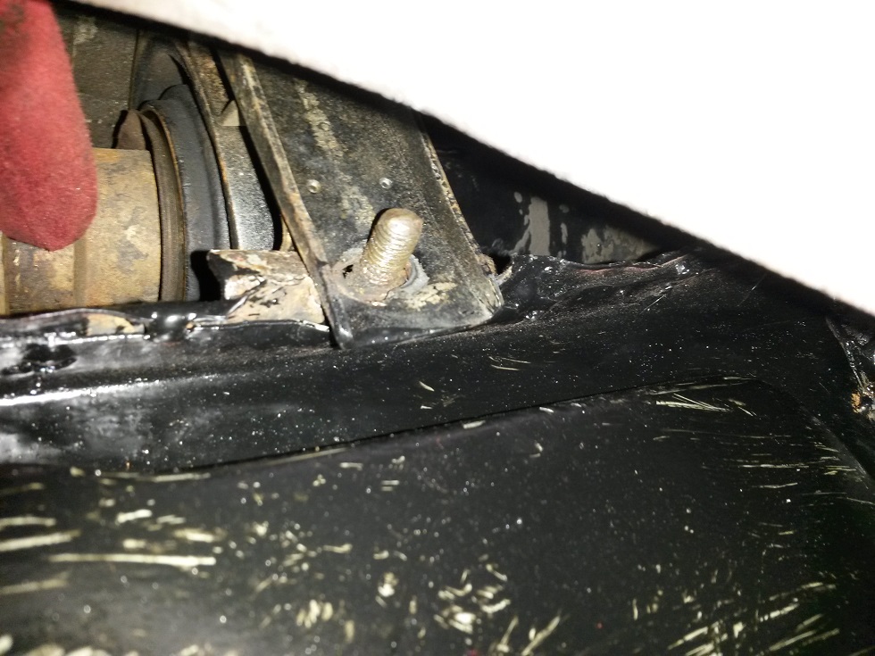

                    Naturligtvis har den som svetsade fast det nya golvet på bilen råkat sätta en svetspunkt som svetsade fast kardanaxelstödet. Det är i såna lägen jag funderar på att överge allt vad bilar heter och satsa på något helt annat. Kardanaxeln är till hälften nedplockad och jag får finna mig i att montera tillbaka alltihop, lägga nedlagd tid på blåskontot och ta bilen till någon som kan “svetsa bort” den där svetspunkten.
                    Men eftersom jag både är envisare och starkare än folk i allmänhet tror, bestämde jag mig för att först prova en annan lösning: Våld. Med hjälp av en kofot lyckades jag efter mycket bändande bryta loss stödlagret. Dessutom utan att ha sönder vare sig bil eller stödlager. Svetspunkten som höll stödlagret på plats visade sig inte vara mer än sådär 2 mm i diameter. Men dj-lar vad det satt.

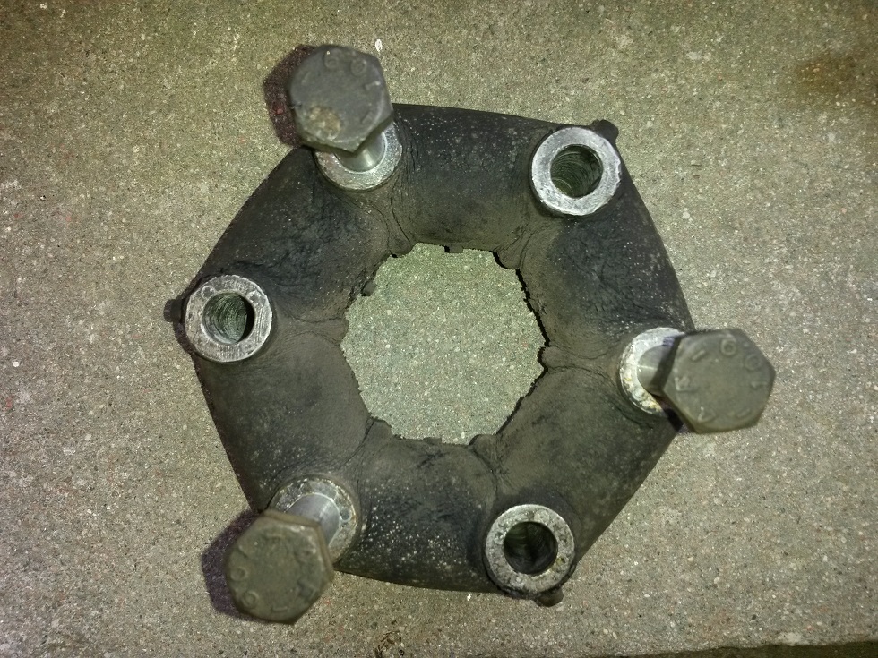

                    Sen var det dags för flexikopplingen. Med två 19 mm fasta nycklar började jag först skruva loss de muttrar som håller kardanaxelns medbringare mot gummiklumpen. Det var tämligen okomplicerat. Sen trodde jag att jag skulle kunna dra bort kardanaxeln från flexikopplingen. Men hej, vad jag bedrog mig. Inte ens med spettet som jag använde för att få loss stödlagret lyckades jag skjuta av kardanaxelns medbringare från flexikopplingen.
                    Återsod bara att ge sig på de skruvar och muttrar som håller fast flexikopplingen vid medbringaren från växellådan. Det gick väl ganska lätt i ärlighetens namn. Jag använde en nyckels hål runt en mutter så att den blev mothåll mot kardantunnels kant och skruvade på en annan mutter med en annan nyckel. Men när det bara var en mutter kvar fungerade inte den metoden längre. Jag skruvade därför tillbaka en mutter på “grannskruven” och kunde då lossa den sista muttern.
                    Trots att alla muttrar nu var borta gick det inte lätt att dra bor kardanaxeln. Det krävdes en hel del “fipplande” där kofoten kom till användning igen.
                    (Den här gummigrejen och jag har en lätt ansträngd relation just nu)

                    Jag har bytt stödlager åtminstone två gånger på min Bertone. (Jag hittade två använda stödlaget i mitt lager av gamla grejor).  Ändå kunde jag inte minnas hur man gör.  En efterlysning på detta forum gav dock snart svar. Kenneth Larsson berättade att det bara är att dra av den del som sitter bakom stödlagret. En avdragare, tipsade han, gör jobbet.
                    Kenneth hade rätt (för ovanlighetens skull? ). Med hjälp av en avdragare gick det lätt att ta bort “kragen” bakom stödlagret.

                    Men visst. Flexikopplingen är inte helt fräsch, även om den nog fortfarande gör sitt jobb. Stödlagret med sin gummipackning känns ungefär lika styv och stum som den nya som enligt OKP är “heavy duty”. Själva kullagret verkar ha “svettats” en del smörjfett men glider jämt och fint. Det skadar med andra ord inte att byta dem, även om jag inte tror att det är där vibrationerna har har sitt ursprung.

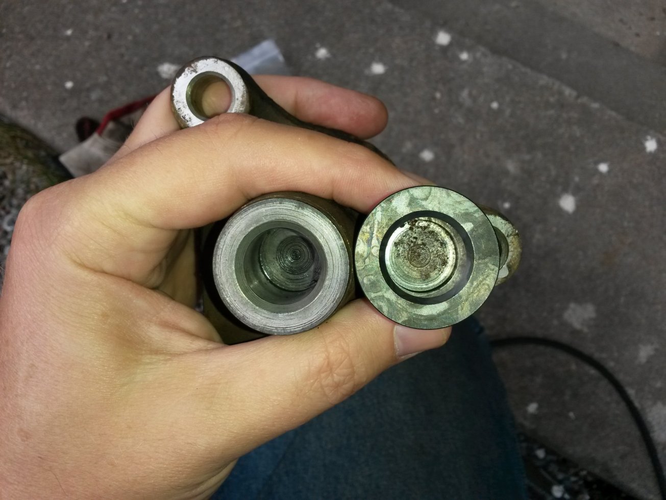

                    I den främre ändan av kardanaxeln sitter något slags “top hat” som jag köpt en ny. Den gamla verkar vara historia. Lite petande med en liten skruvmejsel resulterade i att jag kunde peta ut lite oljiga plastdelar (de syns på den ljusblå pappret på bilden närmast ovan). Jag ska kika närmare på detta i morgon.

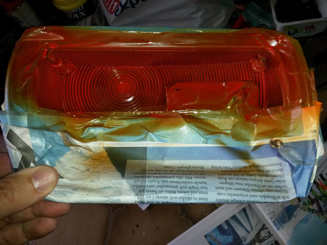

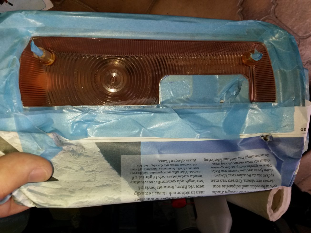

                        På biltema köpte jag också “blinkersfärg”. Jag har ju sett att de brandgula glasen på bakljusarmaturen har mattats. På sina stället är det nästa ingen brandgul färg kvar alls. Jag har varit inne på att måla glasen tidigare. Men när jag googlade efter sån färg läste jag också på några forum där folk fått nedslag på besiktningen för att de målat glasen. När jag besiktigade Bertonen häromveckan passade jag på att fråga. Jag fick då vet att det var OK att måla glasen på insidan men inte på utsidan.
                        Så för att slippa ta tag i det relativt tunga och jobbiga pysslet med kardanaxeln, sprayade jag blinkersfärg på mina bakblinkersar. Det syns inte så stor skillnad på “före” och “efter” på bilderna. Ingen normalt funtad människa kommer väl heller att lägga märke till bakblinkersarna på Bertonen. Åtgärden har ju återställt dem till det normala och det normala är sällan uppseendeväckande. Men jag är nöjd och eftersom det är min bil är det det som räknas.

                        När jag tittade på den gamla och den nya “top hat:en” tyckte jag att den gamla såg minst lika bra ut som den nya. Den nya hade faktiskt lite ytrost i botten. Visserligen inte värre än att jag kunde torka bort den med fingret. Men att byta verkade onödigt arbete. Jag bestämde mig för att behålla den gamla hatten och sätta den nya packningen i den. Men sen slog det mig att jag inte vet om det ska vara något slags fett i hatten eller om det ska vara torrt.
                        In och söka på datorn. Men just den frågan verkade ingen intresserad av att belysa på nätet. Jag får ringa någon, tänkte jag då. Men i samma stund insåg jag att förmodligen alla jag känner som mekar är på banmöte på Mantorp. Va ska de här banmötena vara bra för!  Jag kom i alla fall att tänka på Joakim Källviks som jag för inte så länge sedan pratade med om “olivkvisten”. Den axeltapp som sticker ut ur växellådan och som går in i “hatten” på kardanen.
                        Han var visserligen också på Mantorp, visade det sig. Men han kunde i alla fall berätta att det inte ska vara torrt. Det ska vara lite kullagerfett i hatten och på olivkvisten. Så då ordnade jag det.
