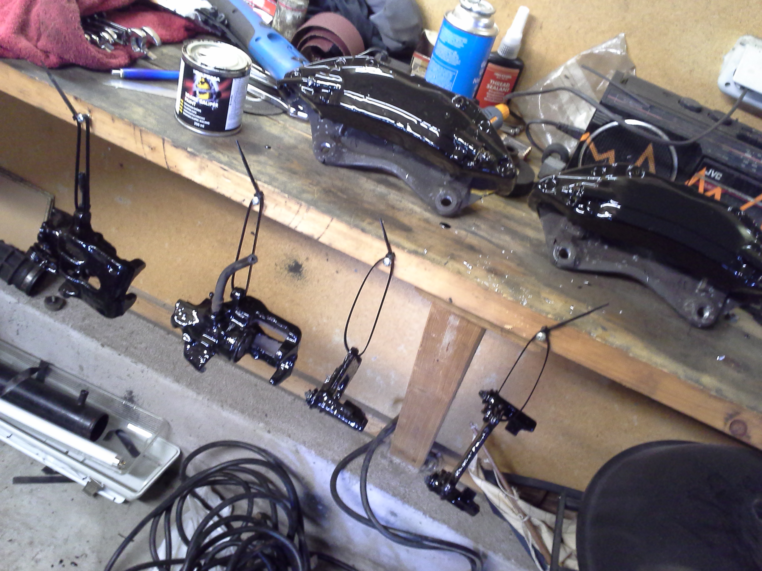

      Inget Elmia idag – lillgrabben hade VM i raketspya hela natten… Piggare idag så vi åker kanske imorn. Gjorde rent och målade bromsoken iallafall! Valde bort gul, tycker det skrek lite väl. Oken ska kompletteras med vita Alfadekaler som är på väg från Ebay…!
      #46280
        Inlägg av Crister Borg på 2015-04-04 16:36
        på väg från Ebay…!
        Hur fick man tag på roliga saker före ebay egentligen? Ja jag minns inte…
        Svarta ok blir snyggt och prydligt

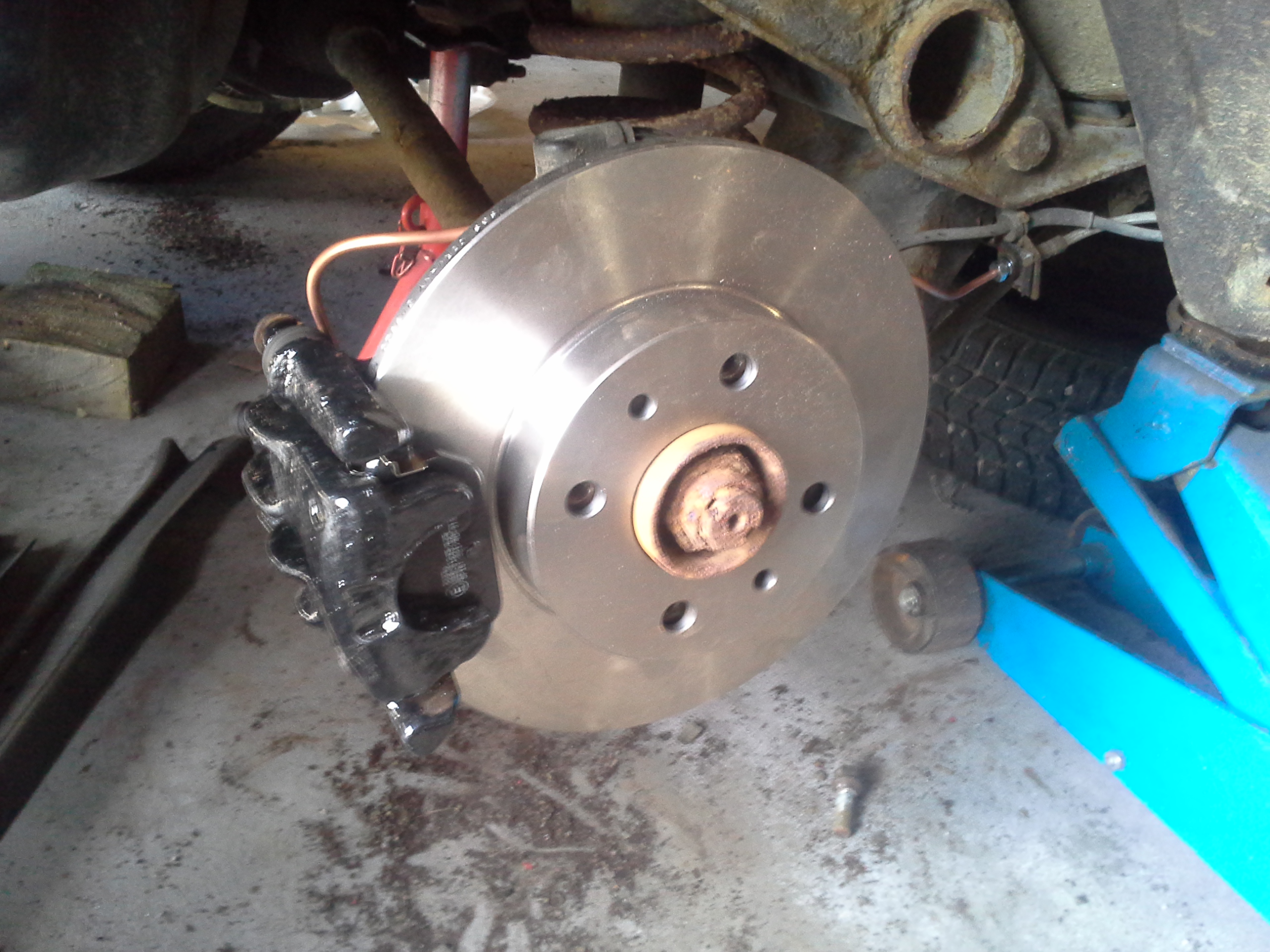

              Bakbroms – tjoohooo! Bilen står upptryckt mot väggen så jag får ta en sida i taget…

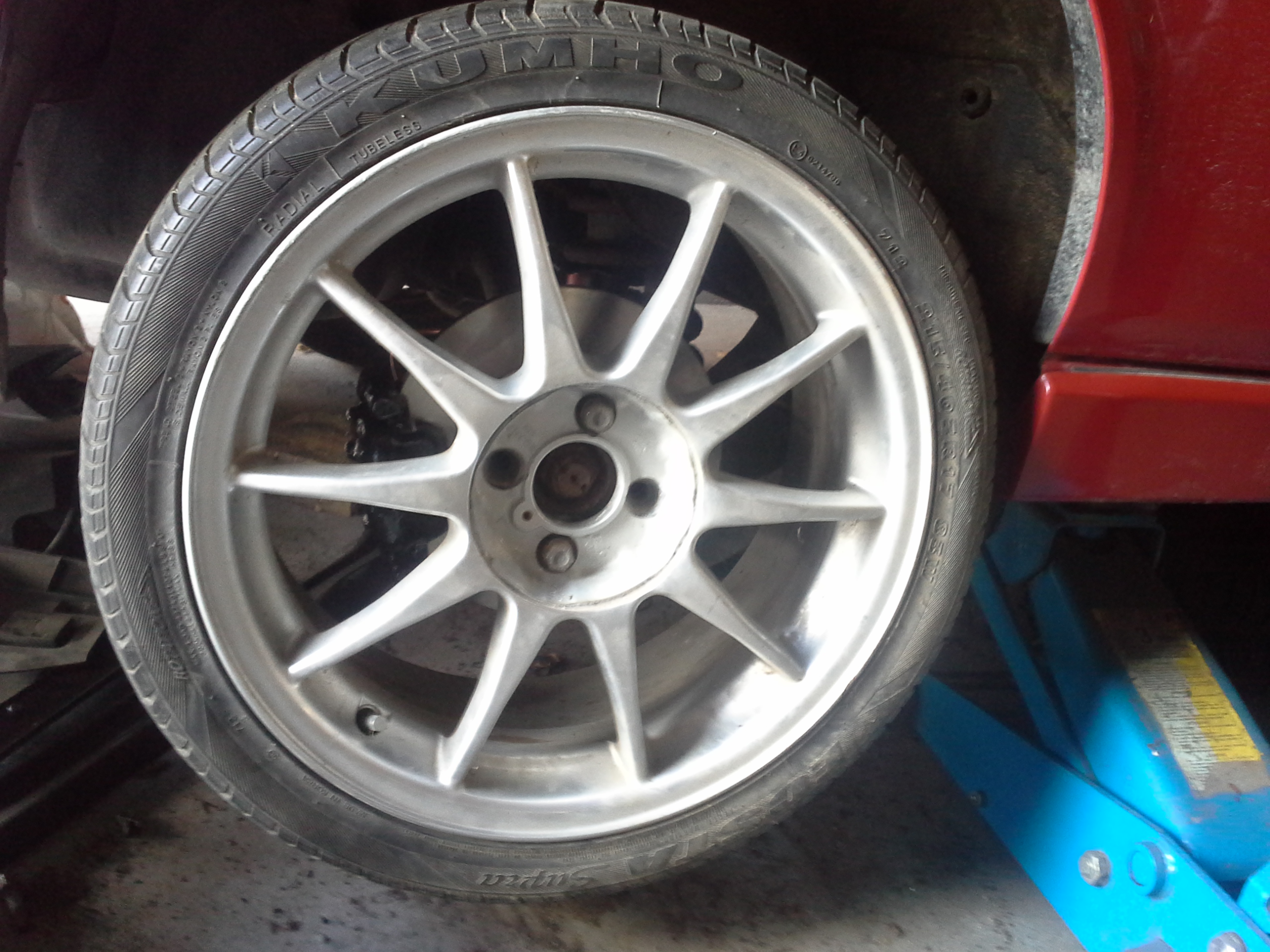

                Dom här hjulen blir det! Kanske kopparfärgade…? Vi får se om dom passar fram efter att jag monterat…

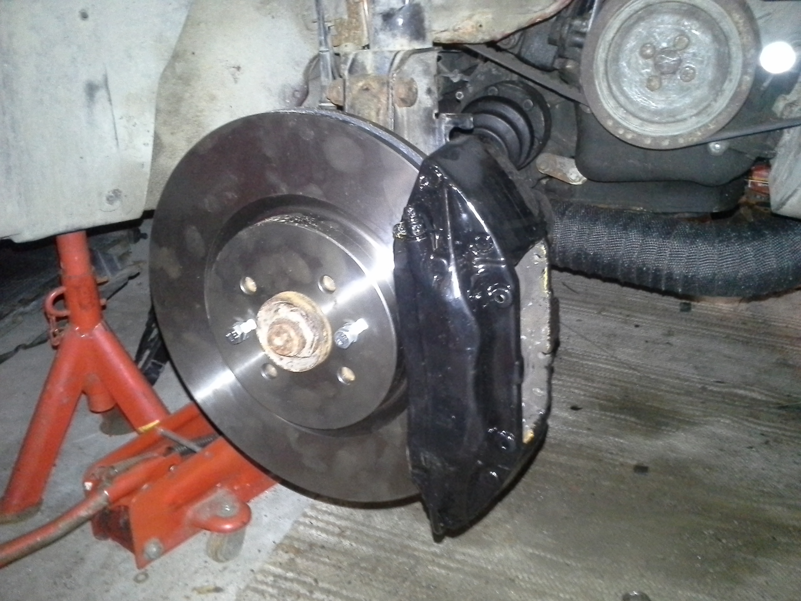

                  … 305 mm skivor från Fiat coupe turbo och Brembo ok från 166… Det lär bli trångt och det lär behövas spacers, frågan är bara hur tjocka. Jag hoppas att original widebodyspacers på 5 mm räcker, men det är tveksamt. Nu ska jag göra tjocka brickor/distanser så oket hamnar i centrum av skivan. Har mätt till 9 mm, jag får göra ett par och prova…

                      Men det ser lite “tråkigt” ut – skulle vilja hålborra eller nåt. Men känns som onödiga pengar och dessutom är sprickrisken vid hålborrning stor. Får väl övertyga chefen att vi verkligen måste ha ett rundmatningsbord…
                      #46289
                      Roger Forsberg
                        Sweet! Skit i hålborrat, det lär ju funka bra med de stora bromsarna.
                        GTV 916 3.0 24V -97
                        #46290
                          Jo, men det är ju sååååå kooolt…!

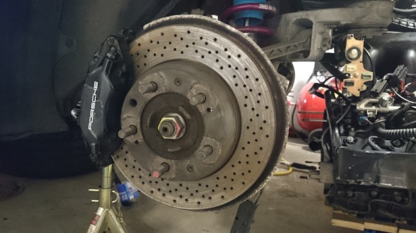

                            #46292
                              Hålborrat är tufft  ( ignorera beläggning på skiva och klarlackssläpp på ok   )
                              #46293
                                Mmmmmmm…! Din bil, Gabriel!?
